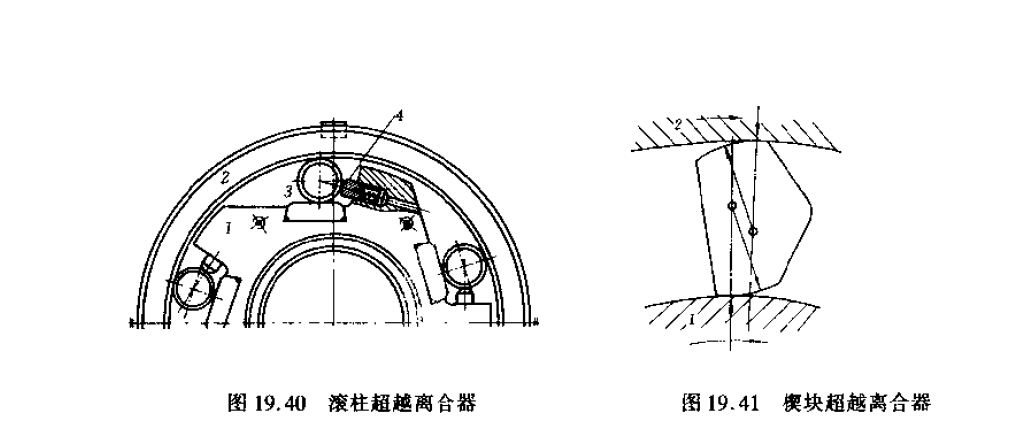

8爷说的应该是辊子变椭圆后,类似楔块式超越离合器了,物料和辊子产生自锁效应,扭矩变大,电流相应变大
发表于 2015-4-22 13:52:27 | 显示全部楼层
这个东东吗,利用楔角自锁,有道理
