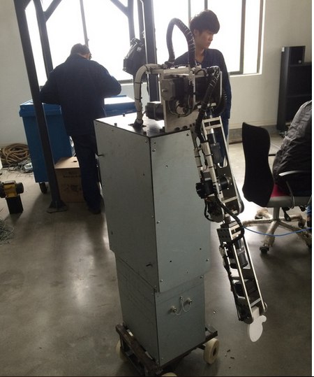

8 b, `) q& c+ L; K$ A/ _; d' F            3,说说来到公司以来干的唯一件正事(其他都是浮云)。, d' q* g; ?) A( `; {
           我其实是在工业设计部搞机械的。5 B% q4 }% F9 t, c
实习那会了解完了公司一些基本东西后。领导(搞工业设计的)就要我出一个机器人(人形机器人,不是工业那种)的方案。然后就去收集资料啊。学校图书馆、期刊、研究生、博士论文(至今电脑还存有几百份论文,在学校真的很9 k; ^5 }) Z& O5 k. ]3 J
方便)等。然后用solidworks画了模型忽悠一下,有多少自由度,能实现什么动作。最后还写了一个立项书。到了工厂这边,准备开搞了。目标是先做出一个机械手臂来。然后就去了解机器人用到的伺服电机、谐波减速器(当时还是
0 T# `% N: y" a通过论文了解到机械臂都用这些东西,怪不得机械手卖这么贵)。当时自己还找了几个厂家咨询过。如果用上这些东西来做一个机械臂,基本上是不可能的,成本太高了。然后同事推荐了个行星减速步进电机。然后就给领导写了个实, k6 y. C, Y  B$ H! G" Q3 a: s! U
现方案的成本与性能对比。
7 M( f: |- T( X8 l9 x. G4 i$ l$ S3 Y- {% g2 N, G  ?
            正式开始三维建模、初选电机。设置好材料密度、电机的重量,通过模型确定各个手臂的重心,校核一下电机扭矩够不够。(其实当时偷了一个大懒,只是通过静力学计算, 当时发现,所选电机的扭矩是需要的两倍;正确的做法是要' ~5 S5 c4 Z, m7 ]+ p
通过ADAMS进行动力学仿真的(其实我不会用,一直只知道这个东西的存在,自己电脑也装过,就是没去学),要确定一下达到某个加速度的启动力矩够不够)。然后又写了一份立项书。接着出CAD图。差点了说,设计这个东西还
" d+ M  F' x# N, `是跟电气自控沟通过的。怎么控制、怎么走线(当时其实自己不想折腾,加上也没找到合适的导电环,线全部走外面)怎么确定手臂关节转动的原点、极限位等。之后就是跟进采购、加工、装配、调试(此处略去200个字)。控制一块  \8 q5 Y1 R! z% y9 V3 m9 m: {# _* e0 E% C
由自控搞的,一言以蔽之,用PLC给各个电机驱动器同时或先后发脉冲(转角事先人工确定),实现手臂的组合动作(比如挥挥手)。感觉很水。最终搞完了这个手臂。/ @$ o/ R' G7 d% X
8 ~. R3 ?9 L- n4 ?; b7 p
            12月底左右,把一个动作调得比较协调顺畅。叫领导过来看看。他脑子duang一下,手臂支撑架下面加个轮子拉到公年会司表演。害得我加班赶这个东西。balabla。最后做了一个遥控机器人出来。功率有1000多瓦。锂电电池+开关电
2 v; X2 j$ ~' T; e+ ]源共花6000多块。总成本物料在2万块左右。PS,最后年后表演顺利。造型、电气、控制有人弄,我全程负责这个东西。最终可能老天都看不过去了,年后抽了个果6。(公司真抠,这是TM是特等奖啊,几百分之一啊)
/ a! K6 p0 J5 L" p* H3 j. ]5 k过完年回来,继续搞,机器人头部动作(眼球上下、左右转动、嘴巴张合、脖子转动、点头)。建模、出图。还没做出来呢。9 Y4 d* ?# b. b( [+ E. c9 G
         这一路走来。东西也做出来了(很水,一堆电机拼起来的东西,加个传动),新鲜没了。已经提辞职了。1 j- X1 R( N. ^/ W4 ^& ?& p1 E

6自由度手臂
6自由度手臂
模型
模型
做完油漆后
做完油漆后

市场上有现成的碳刷铜环成品卖的
