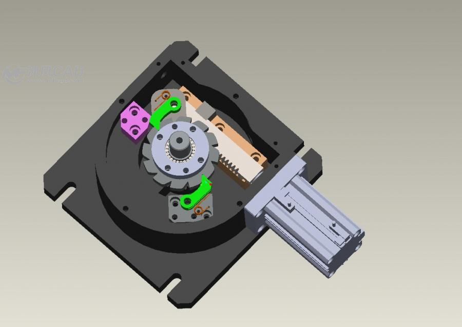

因为工厂需要一批气动分度盘,精度要求不是很高,就是装配流水线用的,12工位,结构越简单越好,
我也不清楚这个就够,齿轮与轴应该是单向离合的,类似直行车后轮棘轮=大后轮,齿轮=链轮。气缸的一个来回只有一边起到了作用,有动作的时候通过齿轮--轴--棘轮转动,回退的齿轮与轴断开。故而棘轮不动  发表于 2015-4-21 17:42
发表于 2015-4-22 16:22:14 | 显示全部楼层
图片中是一个简单的间歇分度机构,利用一个气缸推动棘轮机构,另外一个棘轮做定位用。结构也很简单。我这边有一个简单的模型,需要的话可以发给你。

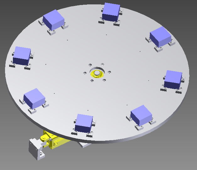

发表于 2015-4-22 16:23:56 | 显示全部楼层
新新小生 发表于 2015-4-22 16:22
图片中是一个简单的间歇分度机构,利用一个气缸推动棘轮机构,另外一个棘轮做定位用。结构也很简单。我这边 ...
在追加一张反面棘轮机构处的图。
很给力,两个气缸,一个用作转动,一个用作定位,要注意棘爪的强度。圆盘的转动最后有导轮导向,  发表于 2015-4-23 09:24

那你自己画一画吧,很简单的一个模型,注意两个棘轮机构的强度和配合就行了模型我就不给你传了。
