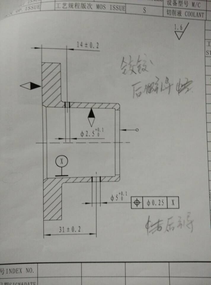

D2.5的孔要求先中心钻,再2.4的钻头钻孔,再2.5的铰刀 ,  刀子的公差带如何设计呢?

发表于 2015-4-20 16:30:24 | 显示全部楼层
0.1的公差,等于没啥精度,直接打孔应该也能达到精度。
 楼主| 发表于 2015-4-20 16:48:36 | 显示全部楼层
竹杆捅飞机 发表于 2015-4-20 16:30 5 _6 B* g  `/ t* I) f
2 T5 l6 `6 C5 k  T2 e2 B那铰刀呢 应该有刃部公差把; a4 U2 N/ |8 C( S9 r& O9 a

发表于 2015-4-20 16:53:21 | 显示全部楼层
这个孔用铰刀的话2.55+-0.01都足够了
发表于 2015-4-20 16:54:02 | 显示全部楼层
0.1精度直接钻就好,用不到铰
发表于 2015-4-20 19:19:41 | 显示全部楼层
这种公差还要标吗?反正我是很少看到有人标的,小作坊做出来基本都不会超差,那个圆整度就更没必要了
 楼主| 发表于 2015-4-21 10:16:32 | 显示全部楼层
竹杆捅飞机 发表于 2015-4-20 16:53 ; i/ d( h3 C& H) F; N
# X" n% c/ x: n# P& u标2.5(+0.06,+0.03)可以吗
刀具精度都比较高,0.02的公差已经非常大了,没必要再放大  发表于 2015-4-21 10:46
发表于 2015-6-11 00:12:06 | 显示全部楼层
这个孔的加工关键不在公差,而在于加工他的刀子的长度。

发表于 2019-6-3 08:23:31 | 显示全部楼层
低于0.05mm可以一钻一铰
