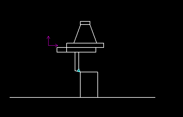

压铸件,表面有三个圆柱体外圆需要加工。分别是40、19和18.8,长度20~40之间,直径公差都是h7,真圆度0.03内,面粗糙度0.8以下。加工中心上用铣刀做上述要求很难达成。用花盘上车床无法保证几个圆柱体之间位置度。考虑再三想自己做个外圆切削用平衡式镗刀。有谁有类似的刀具可以给我参考下么?谢谢。

类似刀具日本大昭和有,但使用上有干涉,没法用。国内的要提供产品图纸,这个没法提供。所以想到自己做一个。

我用这种单刀做过

发表于 2015-4-17 17:05:50 | 显示全部楼层
示意
示意

同意7楼建议,同时楼主最好也要标出三个圆柱的中心距,防止设计刀具时会干涉。具体是什么材料?
发表于 2015-4-17 20:30:17 | 显示全部楼层
关键看圆柱跟圆柱间的开裆距离,因为你这是精加工,镗头必须是可调的,那就有一个厚度。
