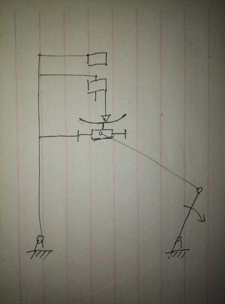

发表于 2015-4-20 17:43:18 | 显示全部楼层
+ Y$ D3 U$ f& L8 ~8 p& i$ o
0 N* ~3 C' a8 ], d* R我倒是想用这种机构实现,够简单。但是缺点也很明显,第一自由度不为1,这点比较致命。第二 只能水平使用。我得再想想有没有更好的方案。4 M3 `" k  u2 a2 p' o. A  h
修改连杆和曲柄的长度。可以调整起点角和终点角。

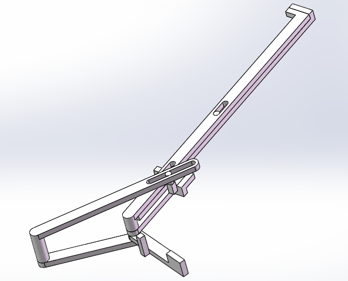

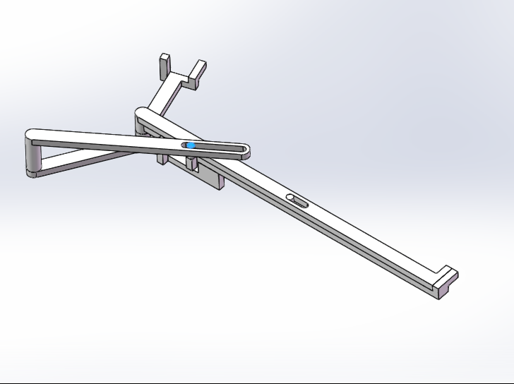

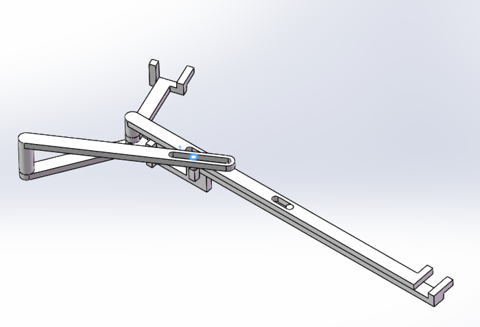

发表于 2015-4-20 18:19:48 | 显示全部楼层
这个我也在做    不过   我的  摆臂   很长了      600-700mm(可调).      机台已经做好了,在调试中。说实话,心里没底。前端的惯量太大
发表于 2015-4-21 00:26:56 | 显示全部楼层
4 \& @, ?# o% M9 n  D! G" I6 m6 W; a4 ]8 w
摇臂可以用几楼前的那个滑块机构,角度可调调完锁紧,长度可调没表现出来。楼主帮我看看

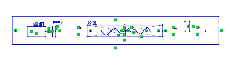

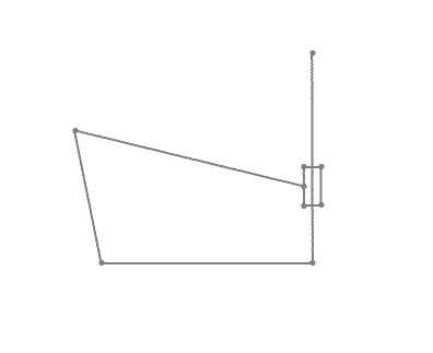

发表于 2015-4-21 08:03:02 | 显示全部楼层
分解成两个运动,由两个运动装置来完成
9 z4 ?9 e: u. `$ J3 U: O 1.gif 7 d5 N8 _2 y5 i" K/ ^
2 X5 Z7 U9 V* `6 m3 A
. o+ j, J$ B& k! H/ |$ N( [
/ D, F- }' H# M% ]5 W) G! O# w( H9 C5 O6 E2 @  [5 O
' ^$ |0 E5 G% ?' U8 f) `
, V9 K6 n* \$ [1 \3 b
: ]! D3 t3 w8 D1 [' s5 \
7 d& w  b( W( t' _' d3 p
丝母改成凸轮吧,才5mm  发表于 2015-4-25 16:21
这是啥软件? 这么好玩!  详情 回复 发表于 2015-4-25 15:30
你好,你这个SolidWorks的草图是如何动画模拟的,请教?  发表于 2015-4-23 21:14
