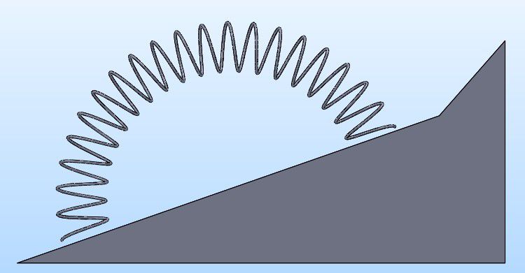

@zeroing 观察的仔细,没有后面的斜档,仅凭弹簧自身的那点重量,不会形成这种运动状态。
, x$ _. [# V! _/ h4 a5 `仅作两张图示,第一张图为弹簧的初始状态,第二张图为弹簧碰到后面斜档瞬时状态,虽然弹簧整体还是沿着斜坡向上运动,但因为右边的斜挡阻碍了弹簧的右端的运动,弹簧右端撞向斜挡,被反作用力推向左上方,弹簧右端形成一个斜抛运动,而弹簧左端则保持原来的运动状态,而弹簧右端落到斜皮带上,又被斜皮带的摩擦力沿着斜坡向上运动,变成新的弹簧左端,而此时原来的弹簧左端变成新的弹簧右端,又撞上这个斜档,周而复始。5 Z( k; T# B3 h2 R1 m) J
