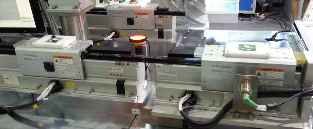

自动输送线上,两段直线导轨对接转移机构

发表于 2015-4-18 13:41:09 | 显示全部楼层
我们公司有过这类设计   安装时在导轨驳接的地方用百分表打过  没多大问题。不过就是对加工、装配有点要求

发表于 2015-4-19 09:50:22 | 显示全部楼层
关于这个问题我特意咨询了一下供应商:THK、NSK、PMI、CSK回复都是间隙0.1左右最大不要超过0.2,高度和左右方向最差也要±0.05,最好在±0.02以内对寿命影响很小,IKO和上银未明确答复
发表于 2015-4-19 11:30:01 | 显示全部楼层
这种结构还真有,定位精度还挺高,有图片为证,人家采用的是直线电机驱动,微米级的精度,最终定位精度不记得了,好像是0.01mm
