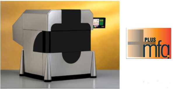

* m: ~/ d& }* r1 p! ]0 @( ?来自美国肯塔基州的+Mfg公司一直致力于解决这些问题。近日,据说他们已经开发出一款新型的金属3d打印机+1000K,该公司称这款产品是革命性的,并将带着它参加将在本周举行的芝加哥Automate 2015展会。
6 O! F1 W: s( b$ N0 k6 Z, o4 r+ p7 X' ~/ z! N
“这是我们最新的探索成果,而它有可能改变世界。”+Mfg公司联合创始人Tom Fruer称,“我们的专业团队推出了大幅面金属增材制造的机器,更安全、更清洁、更快速,而且比传统产品和竞争对手的产品更加便宜。”: f% i& D* O4 c, b; p2 i
据了解,+1000K金属3D打印机利用惰性气体保护电弧焊来逐层向上构建物体。而且相对于打印能力而言,这款机器的体型很小。这款3D打印机的核心技术在于其在挤出机上安装的MIG枪,该公司正在为此申请专利。其构建板是铜质的,因此可以直接将金属沉积在构建板上。一个淬火罐用来控制正在打印的零部件的温度。而且整个打印机的机身是用不锈钢制成的,这使它及其坚固和结实。
4 o$ g) L9 @' D2 W4 g; i 5.jpg ( v7 f" G. K2 M7 ]' V/ ^: b2 z
+1000K用Parker自动化控制系统来管理机器的运行。整个3D打印机共使用5个轴,其中3个为笛卡尔坐标系,用来移动挤出机,另外一个轴用于移动构建平台,最后一个则驱动其它仪器。. e2 Y/ h! b9 f9 \0 V- F; y7 _2 c6 x
据+Mfg公司介绍,+ 1000K能够在一次运行打印多种金属材料,打印速度为每小时2公斤。目前,它能够使用铝和钢材料构建对象。该公司表示,不久之后它还将能够具备打印其它金属的能力。+ 1000K的最大3D打印尺寸为600毫米×900毫米×1200毫米,相当大的打印能力。不过该公司尚未公布其价格。
0 H3 t* {- B, E0 A9 n5 @ +Mfg是由Blackwood和Tom Kruer共同创立的,成立两年来这家公司一直致力于开发这款产品。不过在上市之前+1000K还有一些工作需要完成。目前该3D打印机主要依靠嵌入Repetier的Slic3r软件来生成可打印的G-代码。不过他们称,为了优化打印过程,仍然需要一个手工编码的后处理脚本。此外,他们还正在寻求继续优化优化沉积工艺,如果有人能够胜任这一挑战,他们愿意支付股权或其他形式的补偿。
