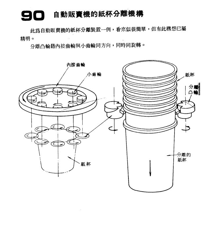

谁能给我详细的讲解下此机构。我现在的大致理解是:电机驱动内接齿轮,小齿轮与圆柱凸轮连接(连动)。谢谢。
发表于 2015-4-7 16:31:25 | 显示全部楼层
电机驱动内齿轮,内齿轮连接一圈小齿轮,小齿轮连接分离凸轮。重点是环形分布的分离凸轮,形状类似于螺杆,前面尖,在螺纹尾部有一个小的平位用于搁置纸杯(平位到螺纹尖点的高度略大于纸杯壁口厚度)旋转时尖点插进2个纸杯壁口中间,到后面螺纹越来越厚,使纸杯脱落。上面剩余的纸杯自重掉落到分离凸轮的平位上,分离凸轮转一圈就是一个杯子。

谢谢,大侠,如果做这样的机构,那些地方需要注意呢?谢谢。

感觉这个机构的轮子太多,精度要求变高,设计时需要注意下面轮子之间的闭合与打开时间一致性,因此需要可以手动调节单个轮子的相位!

觉得有三个分离凸轮就够了,楼主为什么突然研究这个

现在有个设备需要用到这样的机构,所以就研究下。谢谢了,我也是这样想的(三个)
发表于 2015-4-8 10:52:23 | 显示全部楼层
好精巧的结构·····机构的轮子太多,精度要求变高,可以减少轮子的数量!

也有可能3个轮子会弄坏纸杯
