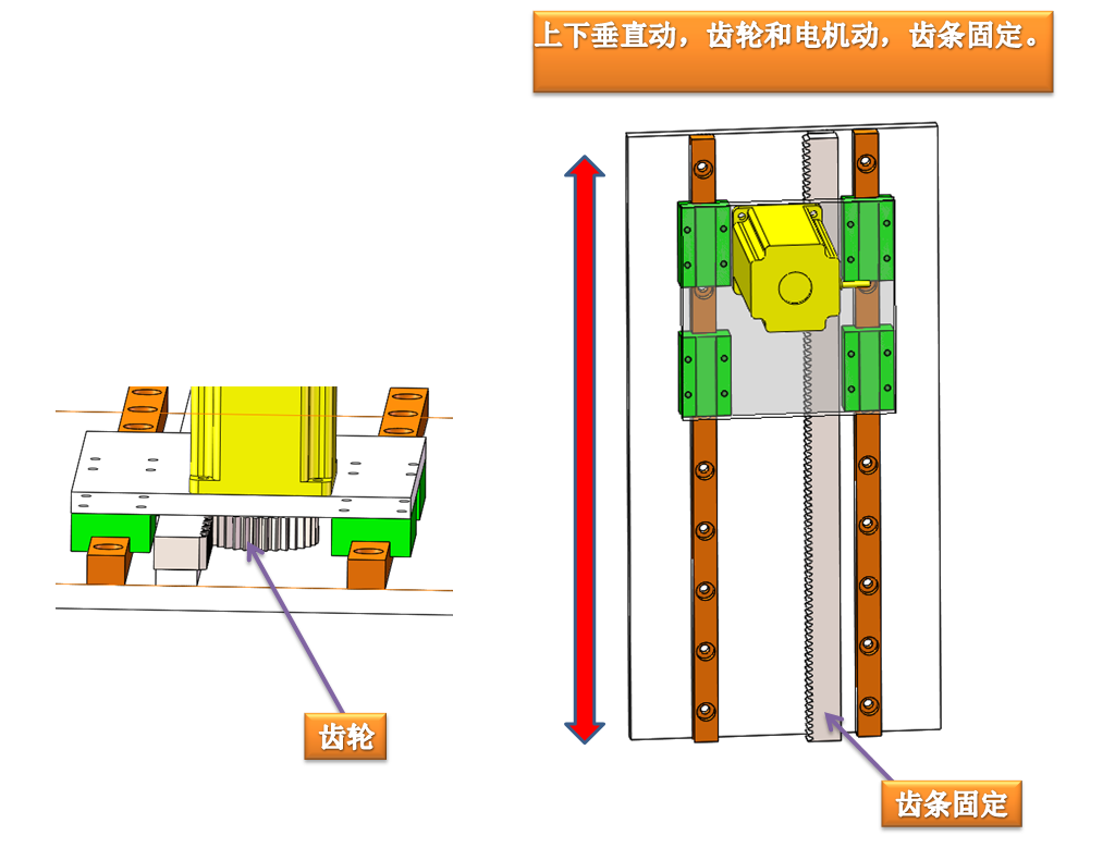

图所示,以前我用同步带or丝杆。环境所限,我想用这种结构以前没用过,心里没底。请大家帮我看一下。谢谢!

发表于 2015-4-2 21:36:54 | 显示全部楼层
可以看看小蜜蜂数控割板机
发表于 2015-4-2 21:47:42 | 显示全部楼层
做什么用的
 楼主| 发表于 2015-4-2 21:48:44 | 显示全部楼层
pengzhiping 发表于 2015-4-2 21:36
可以看看小蜜蜂数控割板机
谢谢,从这图上看是可以的。
发表于 2015-4-2 21:52:26 | 显示全部楼层
本人在三轴机械手上设计过这种结构,方案可行,没问题的
 楼主| 发表于 2015-4-2 21:52:39 | 显示全部楼层
蓝色月饼 发表于 2015-4-2 21:47
做什么用的
你可以想成上面带一个气动夹爪,焊枪,,,,,
 楼主| 发表于 2015-4-2 21:53:37 | 显示全部楼层
谢谢,心里有点底了
发表于 2015-4-2 22:09:22 | 显示全部楼层
理论上是可行的。我见过一种结构,跟这种类似,只不过是齿条动,电机定。
发表于 2015-4-2 23:35:45 | 显示全部楼层
没有问题的。这种结构太多了。
这家伙做的方案和我前几天问您的问题居然一样。  发表于 2015-4-4 20:03
发表于 2015-4-3 06:42:09 | 显示全部楼层
加上配重较好
