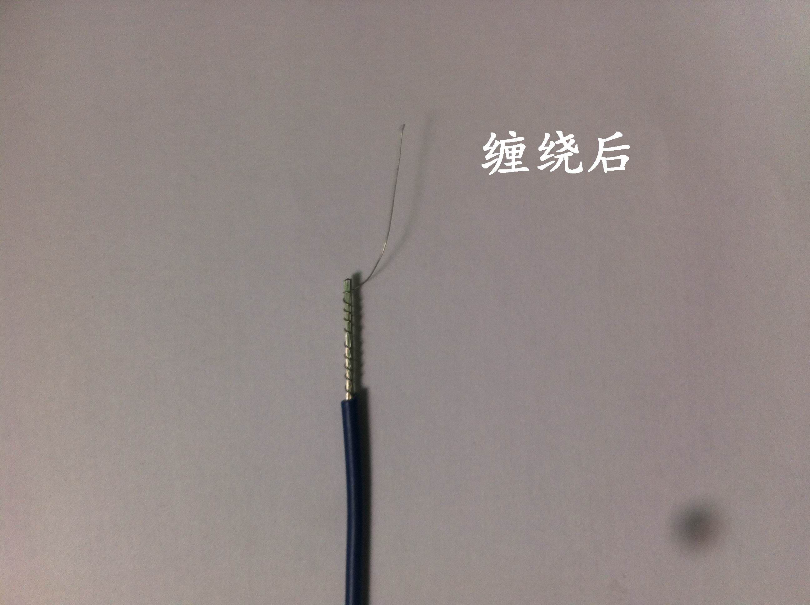

这跟铜丝如何缠绕在上面,本人做了很多实验都不行。
 楼主| 发表于 2015-3-18 09:56:49 | 显示全部楼层
这个就是之前的方法

手工缠绕的?
问题是什么,不贴合吗

现在是手工,要做成治具或小机器
没有考虑到退扭吧  发表于 2015-3-18 10:12

大的铜丝长度有什么要求?

多股铜丝剥皮后长度15mm,   单根铜丝长度80mm
大铜丝两头拉直而旋转,小铜丝一头和大有一起夹紧就可以  发表于 2015-3-18 11:15

退扭是后一步要考虑的,关键是如何实现把这根铜丝扭好。

二胡上的弦有一层缠绕的钢丝,生产这种弦有专门的机器,不知道是否和你这一样,你可以百度看看
还有吉他弦  发表于 2015-3-18 13:08

拉紧了绕
