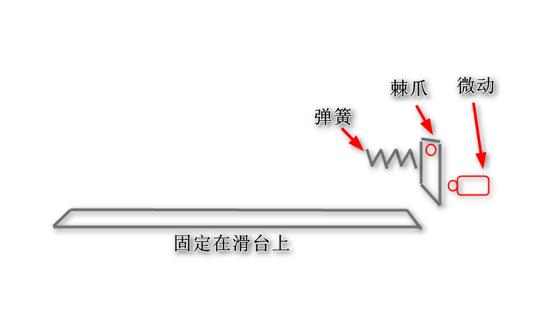

所谓机电一体化,这个时候就显示出来优势了,单纯电器解决起来无比复杂的问题,配合机械,问题就会变得无比简单9 W/ l3 Z  ~' j, T& x' ?, B/ N
一,在滑台10mm和190毫米之间固定一个板) Y& g& \) }7 A9 |: ^
二,在滑台滑块上放一个棘爪结构(自己设计)和一个微动开关
6 d- F3 [9 ^$ W" Y, {
$ ~% Y# l: W0 w' y' D当滑台正向走的时候,行走在10mm和190mm之间时,棘爪被拨动,从而触发微动开关,是电磁阀得电,气缸伸出,滑台一旦出了这个范围棘爪就会在弹簧力作用下复位,微动开关未触发,电磁阀失电,气缸缩回, }, a! o, @! f9 T, l2 a! s
当滑台返程的时候,由于棘爪的单向性,微动开关无法被触发,电磁阀不会得电,气缸保持缩回状态,直到下一循环开始. a. [5 K$ b+ u, A7 |2 P/ |6 b
以上,供参考
这个想法很好,也很可靠,就是这个棘爪不知是什么样的?能上个图来学习下吗?  发表于 2015-3-19 11:30
发表于 2015-3-19 12:44:26 | 显示全部楼层
尘世天涯 发表于 2015-3-19 10:48
- E4 I; y. L. _所谓机电一体化,这个时候就显示出来优势了,单纯电器解决起来无比复杂的问题,配合机械,问题就会变得无比 ...
+ M) v+ {7 ^; j
如图: }4 S/ a6 o7 K$ x" S
板固定在滑台上,
& Q+ X; A& V2 s# V棘爪由弹簧保持在目前位置,: Y9 j* n0 a5 m% {
当滑块和棘爪正向移动时,被固定的板推动逆时针转动一个小角度,触发微动。* M' @+ f1 b  i2 U2 S
当滑块和棘爪反向移动时,棘爪克服弹簧力向顺时针移动。滑块复位以后,棘爪在弹簧力作用下复位
  w# ]* P( |; y4 M( j5 Y* O; F, Z$ \等待下一循环/ p$ k  q2 {: O
- f; \6 D! {6 O/ |# q
' b+ Q7 O, i7 K6 k, E* ~6 M& [, ]- o
duanyz + 1 思想深刻,见多识广!非常好!
