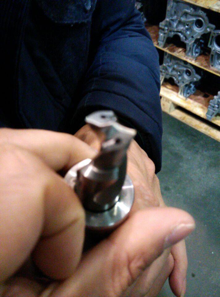

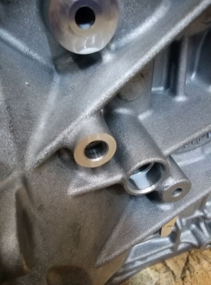

孔做出来光洁度不好,有很多铝屑擦了一样的纹路
发表于 2015-3-5 16:14:04 | 显示全部楼层 |阅读模式
各位请教了:: g% z" i, T. X' f- y% e
$ Z' a( ~; ]/ }1 u/ l# f5 Z此刀为D12D16复合钻头,加工铝件如图,产品上有两个孔,一个盲孔一个有预孔但未通,盲孔加工出来光洁度很好,而有预孔的那个孔做出来光洁度不好,有很多铝屑擦了一样的纹路,如工件图由上到下第二个孔。& l/ @& K% ?0 X* r/ `& C$ j1 v
) f) ?  B. H. R6 M
请各位高手分析一下原因。
, M( I6 l2 b+ O/ V; g& Q8 M: K

发表于 2015-3-5 18:26:19 | 显示全部楼层
有预孔的铝屑不成卷,太碎,擦伤内壁
发表于 2015-3-5 22:53:18 | 显示全部楼层
可能是有预铸孔引导偏斜导致震刀,建议先增加一把定心好的刀具引导一段
发表于 2015-3-6 08:28:43 | 显示全部楼层
先粗加工一下,在精加工呢?
发表于 2015-3-6 12:27:25 | 显示全部楼层
本帖最后由 bfmgeo 于 2015-3-6 22:00 编辑 . P- N5 B) d( {" i. R4 B
& r& \2 e& \# a8 A0 Q( [
预铸孔容易做偏导致钻头加工时两边切削不均而震刀。另外普通麻花钻径向切削力相对较大,再加上扩孔无定心。! V, d9 j2 I* ?
建议:1.增大钻尖角
  ?( r* n* N) O- x' p/ U9 e2.可尝试用4韧带直槽钻,后角可稍做小使得韧带可快速进入支撑,但要注意进给量

 楼主| 发表于 2015-3-6 17:05:24 | 显示全部楼层
bfmgeo 发表于 2015-3-6 12:27 2 [% e% M4 K8 \
预铸孔容易做偏导致钻头加工时两边切削不均而震刀。另外普通麻花钻径向切削力相对较大,再加上扩孔无定心。 ...
6 q0 a( }' c9 j+ W
好的,我们也正想这样给客户改进。' s7 Q  Z# q5 M$ {# w
