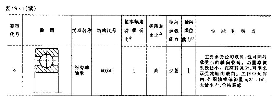

发表于 2015-3-5 20:59:17 | 显示全部楼层
晨光~! 发表于 2015-3-5 19:02
设计竖直向下的结构且有一定轴向力的结构,在结构不变的前提下在选择轴承时,一般来讲首选能承担轴向力的 ...
深沟球轴承也能承受轴向力,为什么不在晨光社友的首选之列呢?
我们看看濮良贵的《机械设计》是怎么选的,第7版,P306。
深沟球轴承排第一位,是不是首选?

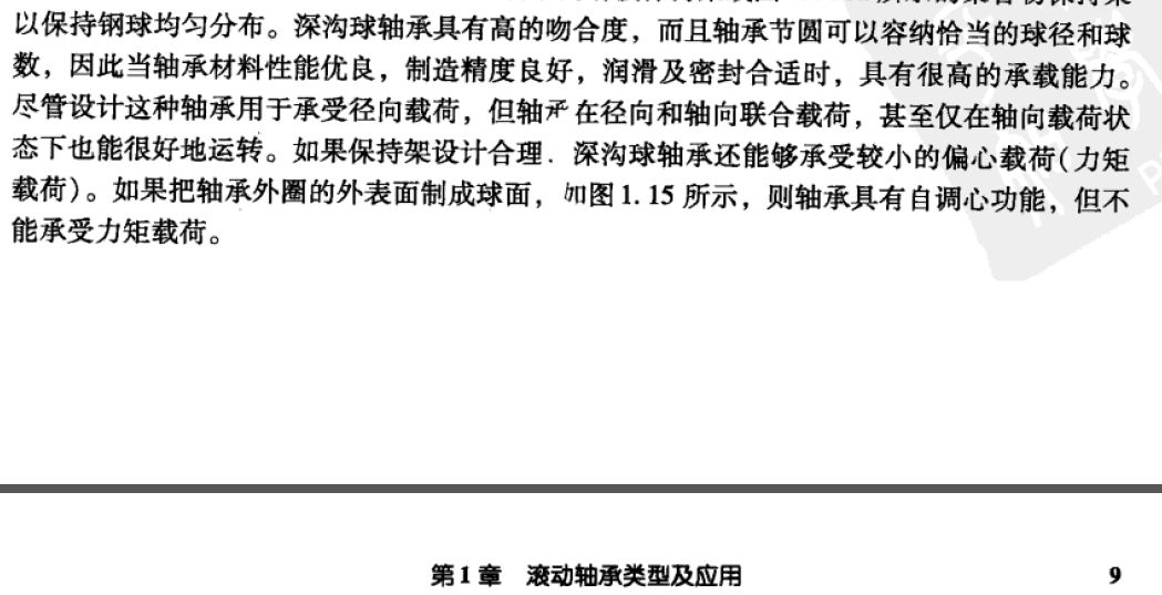

发表于 2015-3-5 21:04:27 | 显示全部楼层
Harris用深沟球都很踏实,《滚动轴承分析》第一卷,P8。
为什么晨光社友用深沟球轴承心里会不踏实呢?

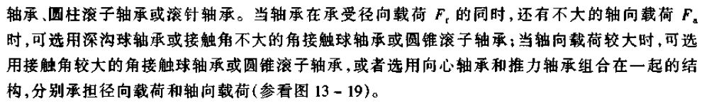

发表于 2015-3-5 21:15:14 | 显示全部楼层
再看看濮良贵的《机械设计》对深沟球轴承是怎么介绍的,第7版,P303。
我想问问晨光社友,你凭什么说LZ用深沟球荒唐?又凭什么说我误人子弟?
