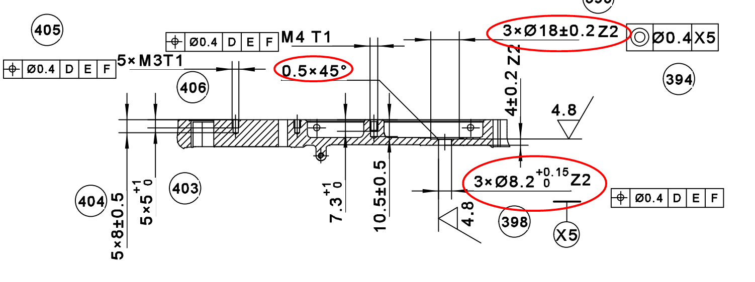

想将红色圈中的部为做成一把复合刀,可行么
发表于 2015-3-4 11:15:37 | 显示全部楼层 |阅读模式
各大师:被加工件为铝件,为盲孔,想将红色圈中的部为做成一把复合刀,能否可行。D18位置锪面深度在1MM内,最深度9MM.! S" A; a6 V9 @  u+ x
" f, ?0 r6 v6 P- g. a
9 r8 u) w2 Q! z4 @, r补充内容 (2015-3-5 16:01):
4 E/ Z  ?& J4 D* l, f请刀具专家指点一下,因为变径比比较大,会不会容易断。
加工图红钯位置
加工图红钯位置
发表于 2015-3-4 11:52:16 | 显示全部楼层
完全可以
发表于 2015-3-4 12:01:12 | 显示全部楼层
easy job, almost standard tool.
发表于 2015-3-4 12:34:14 | 显示全部楼层
可以的,外面有专门定做硬质合金焊接钻铣刀的。我们公司很多产品都是这样定做的刀具加工。
发表于 2015-3-4 12:38:02 | 显示全部楼层
批量生产就要用复合刀,速度快,精度高。
发表于 2015-3-4 12:50:20 | 显示全部楼层
可以
发表于 2015-3-4 14:21:10 | 显示全部楼层
这个完全可以的,复合刀具很多地儿可以定做
发表于 2015-3-4 14:55:11 | 显示全部楼层
这个完全可以的 我们公司就是专门从事非标硬质合金刀具制作的。 苏州迈特刀具   QQ1603144787
 楼主| 发表于 2015-3-5 16:01:48 | 显示全部楼层
頖縌ツ.羏 发表于 2015-3-4 14:55 , a8 j. a& q3 o' ]  K! G8 j
1 c5 W* c! X2 ~9 l8 R6 a( ?
变径比比较大,会不会容易折断$ A' @; a  S+ b5 ^% |
8 y' r& l' H: Q; }* x, _: s3 F0 |6 l* T8 s6 e* a: s0 O% v
发表于 2015-3-5 16:09:32 | 显示全部楼层
yuanchao070606 发表于 2015-3-5 16:01 / ]* C# h( p% h' I# h! Q) \+ V
变径比比较大,会不会容易折断
4 P. k7 ~5 R! V; v% V
加工铝件不会的。我们都做过很多类似的刀具 客户反映效果挺好的。
