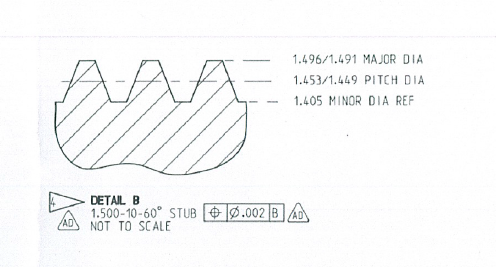

如图示的螺纹, 该如何定做刀具及刀具的参数?
发表于 2015-3-3 11:24:33 | 显示全部楼层 |阅读模式
如图示的螺纹, 该如何定做刀具及刀具的参数? 提前谢谢。 有明白的传授下。
发表于 2015-3-3 16:04:49 | 显示全部楼层
UN螺纹60度牙形角,螺距一英寸10牙,也即2.54mm,大径、中径尺寸范围都有了英制转换为公制即可
