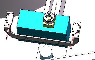

请教 螺母从振动盘出来后如何抓取

发表于 2018-1-5 13:58:40 | 显示全部楼层
首先,螺母出来的时候是一个什么样的状态,假如从振动盘出来的时候螺母的的六角是随意的,那么就需要确定定位然后放入到六角槽里面,在这个情况下,可以使用视觉来定位,而且精度很好,不过造价比较高。另外一个就是在前面振动盘出来的导槽做一些结构,使得螺母只能按照一个固定的六角方向过来,那么可以直接使用弾性轴把螺母放入到六角槽里面。
发表于 2018-1-9 16:18:21 | 显示全部楼层
振动盘出来的话螺母摆放应该是一样的状态,以前我们做这个得夹取一般是用气爪和旋转气缸等实现夹取和定位的,但是这么小的螺母用气爪夹的话好费点心思了
发表于 2018-6-29 22:35:24 | 显示全部楼层
赞同
发表于 2018-6-30 08:33:58 | 显示全部楼层
看应用场合,可以接受磁化的话可以考虑19楼意见。用仿形电磁铁,
不能的话仿形真空吸工装也行。
发表于 2018-7-2 22:17:55 | 显示全部楼层
气动夹爪就可以,撑内侧
发表于 2018-7-4 16:27:18 | 显示全部楼层
平行爪抓取,螺母到料顶起
