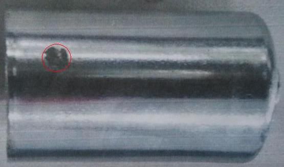

请教高手,电镀后的电机机壳,哪些原因会导致外观不良--外观生锈。本机壳用冷轧板拉伸制作,然后电镀处理,在我司经过外观全检后包装出货的,但是,在客户处还是发现了少量机壳外观不良件。
请教高手,会在哪些环节,出现类似情况,请大家说说自己的看法呀。
我们初步的分析,我们包装采用吸塑板,而吸塑板是回收多次使用的,有可能回收的吸塑板未完全晾干,导致产品上附上水份,时间久了,导致外壳镀层破坏,引起生锈,但是,这样的话,应该需要存贮很久时间,实际上,生产时间和客户处装配时间,在一周以内,镀层破坏没那么快。此种情况是电镀过程造成可能性大,还是遇水生锈大呢?
补充内容 (2015-3-3 20:26):
锈斑,可能为电镀前除油不干净,或者电镀液有杂质,导致电镀不良,镀层脱落;
水渍,外壳表面沾染水份,烘干不完全,形成水渍痕迹。
补充内容 (2015-3-3 20:28):
电镀锌。

应该是电镀质量的问题,电镀前若没有清洗干净很容易出现此种情况。
发表于 2015-2-28 21:19:20 | 显示全部楼层
这个看着像电镀时的缺损,具体成因我也说不好,有时太脏了,镀完烘干上的时间长短什么的都会有影响导致这个出现。我们以前有批弹簧,两千件,我蹲在电镀的厂子那里,每件反复检查但是还是返工了好几遍。总之还是有,但是据说镀液换新的这个情况会少些。
发表于 2015-2-28 21:27:00 | 显示全部楼层
电镀产品,根据使用环境不同,对镀层的厚度要求不同。应提高产 品的电镀耐腐蚀等级
发表于 2015-2-28 22:20:26 | 显示全部楼层
一周时间不会出现锈蚀,一定是电镀缺陷。

电镀不均匀:前处理清洗不干净,表面抛光不达标,通电后阴极端应摆动,以避开脏物吸附。镀层不够,通电时间短。
发表于 2015-2-28 23:22:18 | 显示全部楼层
电镀之前除油不干净,镀层脱落,关键在电镀环节,不是包装运输环节,把你的产品送过去做盐雾性试验,看看结果!
发表于 2015-3-1 07:56:39 | 显示全部楼层
盐雾试验看结果
发表于 2015-3-1 08:24:37 | 显示全部楼层
去电镀厂实地调查一下,实践总结一下
