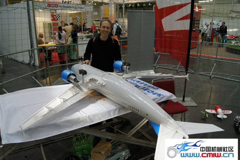

这是2011年在德国所举办的modell-hobby-spiel,这是位于德国的一个模型展览秀,其中室内飞行表演是重头戏之一,在这个展览馆内会规划出一个专属飞行区域,让室内飞行机可以好好的大显身手。
室内飞行机给人的印象就是小、轻,操控灵活,才能在室内有限的环境里如鱼得水的穿梭着,而2011年的modell-hobby-spiel,我们看到了颠覆印象的概念…那就是飞机一架比一架大,但是却又真的能够在室内空间内来去自如,这是怎么办到的呢?
今年的室内飞行秀可是聚集了许多大家伙!其中小苍蝇(最右边)应该是75%比例,而AIRBUS A310则是1/22大小。
其中,最吸引我们目光的就是这一架由马丁·米勒(Martin Müller)所制造的1/22比例的AIRBUS A310客机的遥控模型飞机,因为它翼面上的所有可动翼面完全仿造真机,副翼、襟翼、减速板、收轮等,并不是复杂的可动翼面吸引我们,而是它翼展有2m,却只有285g的超轻重量?而且如何能够在有限的重量下实现可动翼面的要求呢?
其实答案很简单,这架飞机用的是KT板”折”出翼型,然后利用有限的舵机拉动对应的减速板、舵面等,因为重量轻,所以拉舵面的力量也不需要太大,还有就是材质的应用,两个巨大的发动机外壳,其实是一种海绵造型而成,而这实际上也不算是涵道动力,而是一般的螺旋桨,因为发动机体机构大,用一般的螺旋桨可以产生较大推力,而且飞行速度上也可以获得很好的控制。
最重要的是机身的部份,看似一个圆筒状的机身,实际上就是一个灌满氦气的气球,才能够在搭载了2个动力马达、2组电池、9个舵机、收轮结构之后,还能够拥有285g的超轻量体重,这也难怪它能在室内空间里”飘”着飞!

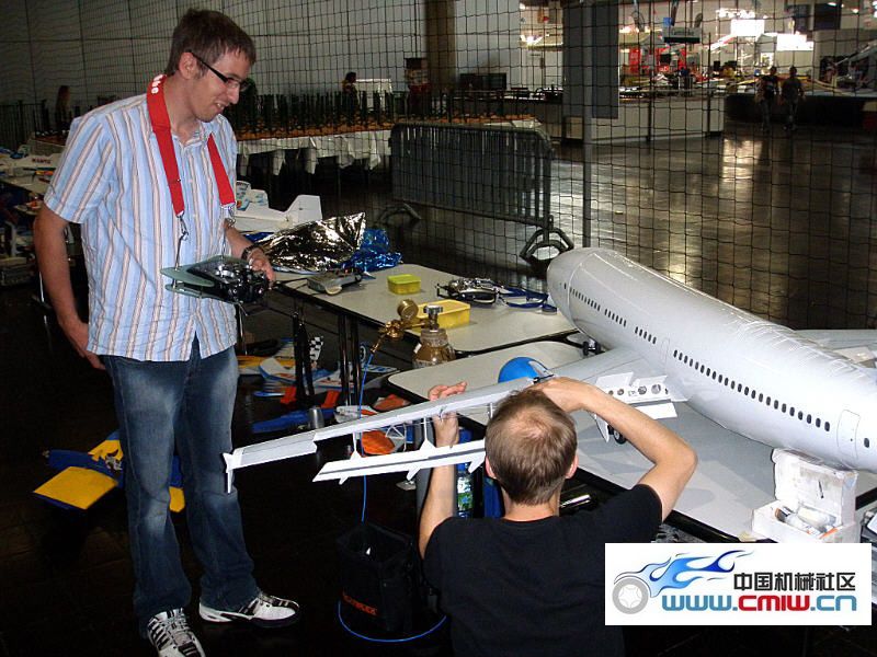

▼作者正在组装A310,从机身的背后那道皱折可以明显知道这是一个铝箔气球,而桌子旁的气瓶更可以证实他使用了氦气来减轻这架飞机的重量,减少翼荷重,使这架A310可以用相当低的功率飞行。

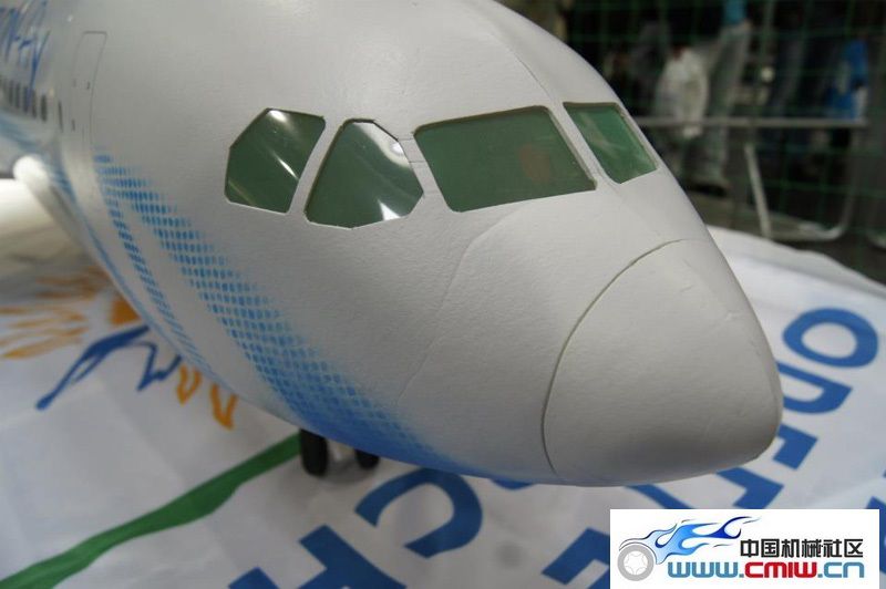

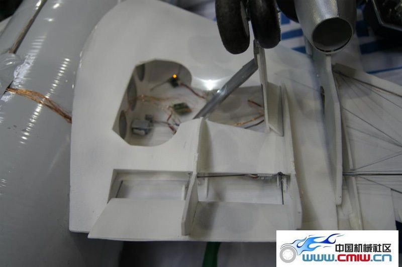

机头用的是一种泡沫薄片,搭配纸皮彩绘,利用纸模型的方式拼折,然后与气球机身拼接。

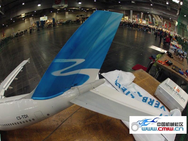

机尾的部份因为有垂直尾易与水平尾翼,同样是纸结构与气球机身相接之后,再固定水平、垂直尾翼,以达到足够的强度。

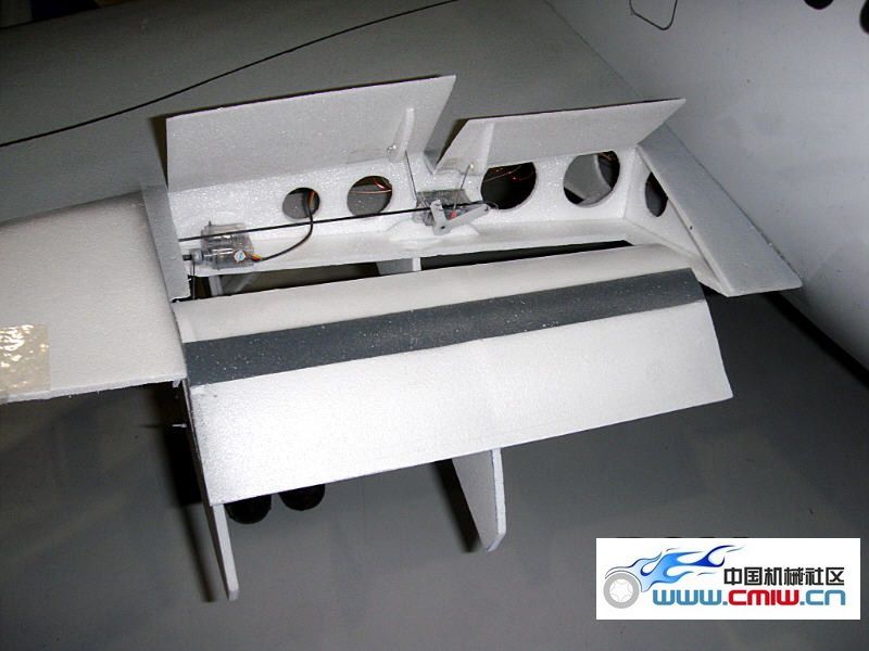

复杂的襟翼、减速板,结构简单,连杆连接的活页直接用KT板做,保证绝对轻量。
这里是放电池的位置。
收轮结构,飞行影片中可以看到收轮是相当缓慢的过程,至于结构,因为只有这张照片,所以我们无从判断是如何达成的。

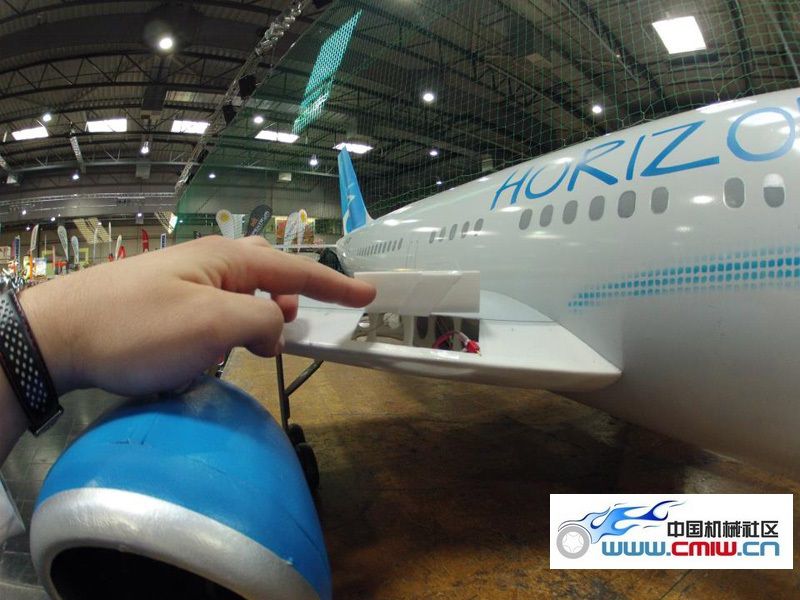

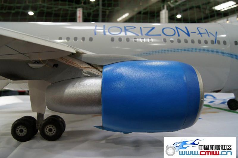

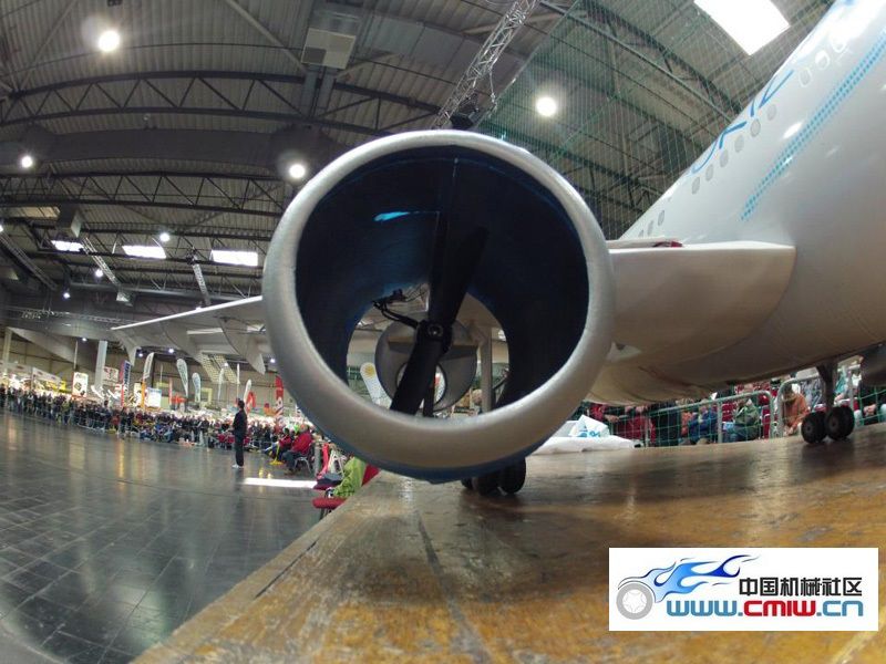

这个看起来巨大的发动机,里面其实是一个约5吋直径的螺旋桨。蓝色的外壳只是一种泡绵材料,包括12颗轮子都是这种材质,相当轻量、有弹性。
看,里面是一个螺旋桨,我估计应该是GWS5030这样尺寸的螺旋桨吧。

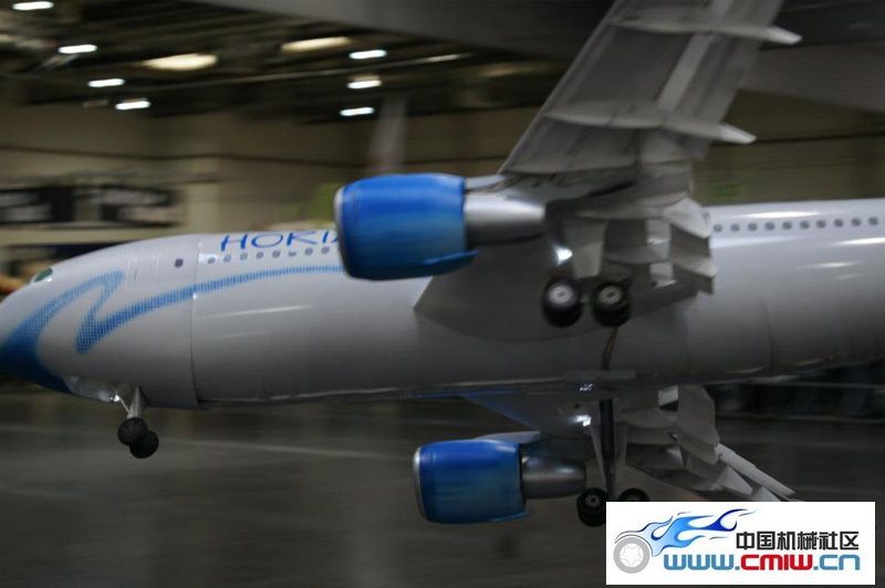

超慢速飞行中,优雅!
