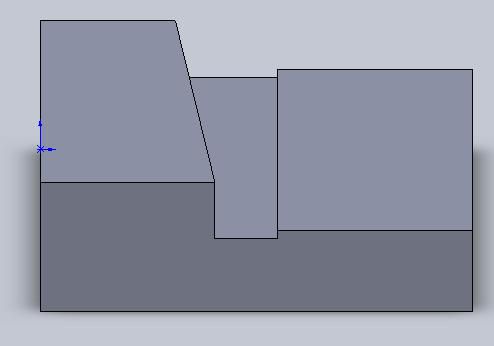

- i+ v0 L$ k) Q. e: S哈哈,这里更正一下,关于那个图的问题,俺这里道个歉。俺对平面度的测定存在一个认知错误,后面solomoon大侠有指出。故此,对于垂直度影响平面度的问题产生了错误的判断。因此,为防止误导,特更正帖子。但是要说,对于那个图,俺依旧认为存在问题。在一个磨削面上缺少一个位置限定,俺实在不认为这是一种合理的解释。诸君自行评定。

大侠说的是这种情况?
不是能不能用的问题,而是你图纸要求就成了一堆废话。另外,有些面是高承载面,你敢拿螺纹孔调?  发表于 2015-2-10 14:25
真偏成类似这样子就不能用?未必吧!一般偏0.2以内我认为绝大多数是可以使用的情况。这个本质就导轨类似,安装的是很螺纹孔有调整位的,调整到位就可以了  发表于 2015-2-10 11:54
学习  发表于 2015-2-10 11:32
对,这算是夸大了的效果。实际偏差个几道的时候你是看不出来的。说这个,目的只是希望大家注意下细节。毕竟有些时候图纸就是打官司的凭证。疏忽不得。  发表于 2015-2-10 08:36

侠,是不是在左基准面处加个基准B?7 `. h9 E& q, J. `/ l1 F+ s- _; i
方法有很多。看具体需求了。42给一个精度公差也行。原则上只要你能定位住右侧那个基准面,怎么都可以。  发表于 2015-2-10 08:50

侠我再多问一句啊,42给个±0.02与左基准面给个基准B,然后限定右侧平行度0.02有区别吗?大侠轻拍。8 N+ a* N* w9 @" K
  m1 [) t' N: Q
还有侧视图中的高低高,那个是何种形状公差?这个以前没见过。; |: v% |1 E1 \6 B% `( s; K8 W
6 B; ~- Z% X! ?$ t% Q补充内容 (2015-2-10 10:10):) U5 ~8 e9 X: v% Y& _
侠,再耽误您一些时间,刚才回看了制图手册,在这个图中,如果用平行度要求的话,那么右侧实际加工面应该在间距等于0.02切平行于基准B的两平行面之间,是不是可以理解为在理论轮廓线±0.01这个区间?42.5怎么得来?- S9 t! D" j! Q- k5 F7 o
: r+ g' s6 q; w  O3 b9 Y
补充内容 (2015-2-11 08:55):7 y6 z7 f) C1 `  Z" r
明白了。多谢大侠赐教!感谢!
42.5是说42的尺寸自由公差,这个跟你平行度就没有关系。正负0.5是你42的尺寸允许的。平行度的0.02是在你42的最终尺寸基础上的偏差。说白了,自由公差42确定了一个基准位置,0.02在这个基准上再偏移  发表于 2015-2-10 14:29
高低高是示意图,不是形状公差。  发表于 2015-2-10 11:41
不一样。也许结果上差不多,但是目的不一样。后一种对42的精度要求低,也就是可以出现42.5或者41.5的可能。有时+-也可。前一种有类似的结果,但是对42的要求就高。看你具体的设计要求。  发表于 2015-2-10 09:53

这个图昨天看了一眼,就去开会了,没细看,这会看一下,人家的纠结支出貌似在平面度上,不在平行度啊,,而大侠所理解的是两个面的是平行度,是否与原图意愿相悖?求解释
哈哈,也对,多标最多是重复标注,漏标就是表达不清了,哈哈  发表于 2015-2-10 10:49
有些时候,图严谨些,只会有好处。俺还预见过因为俺标了累积尺寸就给俺罢工的。哈哈。  发表于 2015-2-10 10:23
你自己细想一下,如果垂直平面偏了,你按设计平面校核的时候,允许偏差就会变大。其实来说,本质上是扯皮的东西,但是真扯起来,你就不在理了。  发表于 2015-2-10 10:18
