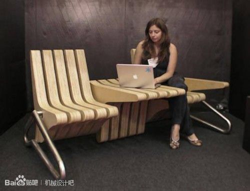

如图大家看到的,这个椅子是可以转动的,就是可以双向坐人的,椅子、桌子都是活动的,那么问题就来了,我在图中没有看到凳子限位的装置,同时根据凳子和桌子之间的距离看,桌子应该也是没有限位装置的,那物体放在上面就容易发生翻转,我就想问这样的设计有用吗?

支撑的地方是个槽孔,加上伸出的长度与地面及自重可以达到一个平衡或者是槽孔里面有别的定位异形块

孔是长孔,当椅子时,靠自重落下,轴与孔上方接触,椅子下方与地面接触,轴上有防转措施,比如说销子。挡作为桌子使用时,与上部脱开,脱离销子。
