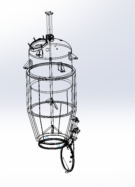

倒锥形提取罐出渣,求助

上段时间我也遇到类似问题,最后想了个办法:声波除灰器。基本原理是利用声波震动不让物料结焦。现在在现场试,效果还不清楚

煮料的时候能不能用纱布口袋把料包起来再煮,像泡茶一样。。最后直接用电葫芦把废料提出来

我们的是十多公分长的药材啊,最后把提取液沥干之后缠在一起很结实,估计不行啊!

这个不行,10方的罐子,一顿多的药材,口子只有直径1000,提不动,也出不来啊!

配一个仓壁振动器,震动让渣掉下来
提取罐有夹层,哪敢用仓壁振动器啊  发表于 2015-2-12 07:51

楼主往这方面想想看:一把雨伞,从底部伸入后打开,从上端放入的药材全部被支撑在伞面以上,待药物煮完沥干后,收伞,药渣胶着层之类的应该会随着收伞的动作发生“破裂”,然后就可轻松的从底部排出了!
       当然不是真的雨伞,2个半圆或者4个扇型拼接成伞面应该就能满足!试试看!
架子上是镂空的网格!你们不会投的那么满吧!  发表于 2015-2-12 12:02
大侠,这样会不会影响投料量啊?  发表于 2015-2-12 11:54

我们公司专业设计制作中草药提取设备,提取罐排渣设计了气缸挤压物料出渣,效果比较理想。需要请联系我,13636897985

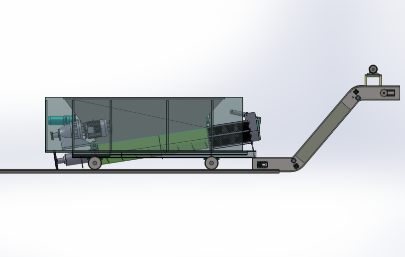

发表于 2015-2-15 14:04:03 | 显示全部楼层
对于药渣的脱水问题我们公司设计制造了螺旋挤干机,基本能挤干药渣里面的大多水分。图示参考,挤干后的药渣用输送机提升一定高度可直接到卡车车厢里,药液水分通过挤干机下面的排水口排放或二次利用。
