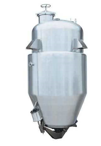

各位大侠,小弟公司有几个下图这样的提取罐,倒锥形的,这样的罐体结构有这样一点不好,煮的料出渣时出不出来,需要将提取液放出后,再向其中充入水和蒸汽小煮一下,待沉积药渣沸松后直接打开出口,这样地面上是稀泥水一样的东西,很恶心,还要再装车运走,很费事。

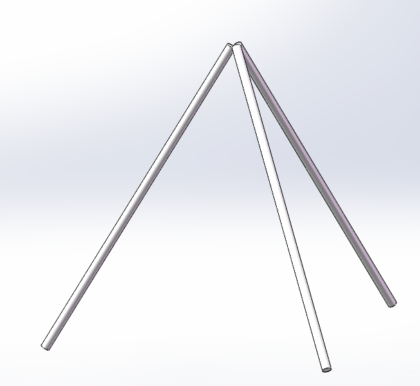

公司的另外一种直筒型的提取罐就很方便,放出提取液后直接将车开到罐体下,打开出口,药渣落入车厢,满了,运走。这几个倒锥形罐子老板打算换掉(还需要一段时间),但是目前我们还要想办法解决这个问题,前几天我们试过两种方式,一种锥形三角架,如图:
用不锈钢钢丝绳放入罐内,最后放药渣时用电动葫芦向上拉,以将药渣拉松动,但实验证明这样不行,直接将三角架拉变形,第二次将钢丝绳崩断(1T)。
后来又想用不锈钢筛网筒向上提的方式,这样一来影响投料(影响投料量),二来最后提起筛网筒的时候,筒子以上的药渣竟然全部被提起来了,显然不行,生产的说的是单影响投料量这一项就不行。
求教各位高人、大侠们,有没有见过可以解决这个问题的方式或方法!谢谢!

搞这么费劲。原始时出渣直接落到地上,为什么不搞一个接漏容器,加上脚轮,满了就推出来,就像街上的垃圾筒一样,直接拉走,再更换不就行了。是不是下没有空间,不能放容器?

大侠  不是这个原因,是那个倒锥形的出渣口出不来渣,你知道药材煮过之后会交缠板结在一起,那个倒锥形设计就不对,排除提取液的药渣不能自由落下,需要再重新注水煮松了直接打开门连水带渣落下去,然后用铲车铲起来装车拉走

煮松以后下面用个接料车(带干湿分离,就是一个框里面带有有孔的框)接了水不就不漏到地上了吗?

大侠 ,这种接料的方式我还没见过,不过,这样水依然会洒一地啊,还有就是碎屑肯定会堵住您说的这个干湿分离的孔,有些煮碎的药合着水跟泥一样摊在地上,还是麻烦,老板的意思是排干提取液的药渣(基本不咋会滴水)直接落车厢内拉起就走。

先焊个不漏水的框,里面用个布袋(类似垃圾篓),把药渣全部接出来,想怎么干湿分离都好弄,你为什么非要在药筒这里想办法,浪费时间呢

没见过废水处理,可以看看人家做豆腐的,黄豆加水打成糊糊,就是用个纱布过滤的,很简单的方法,我觉得应该适合你们
