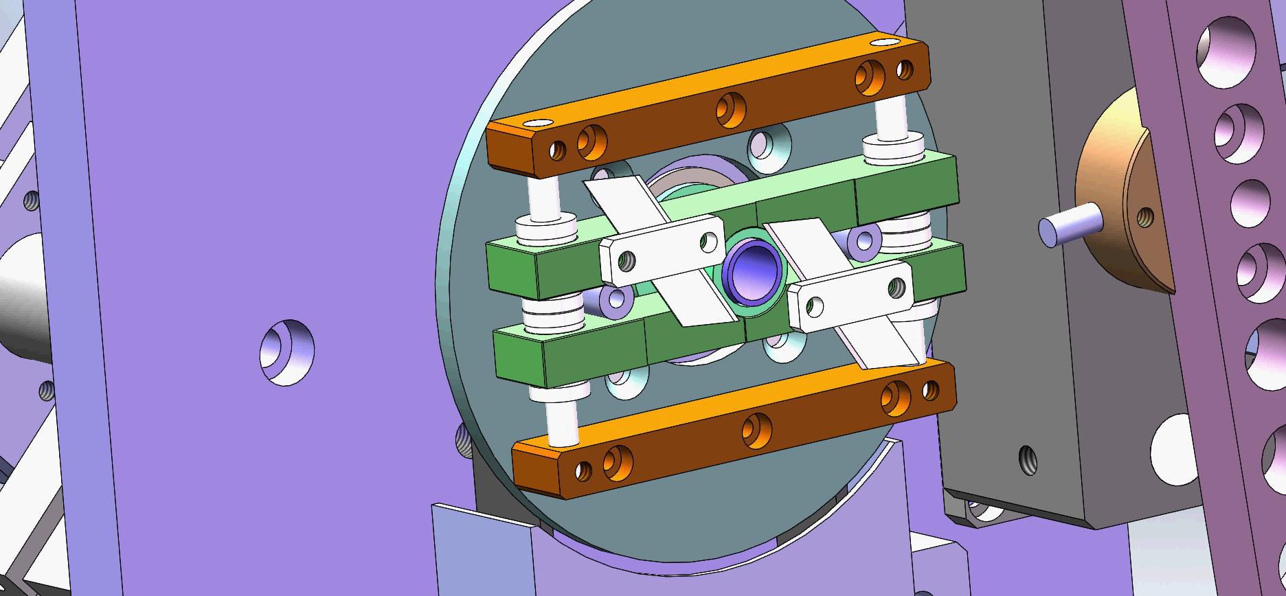

  本公司最近有一台设备,如示意图,是采用旋转加速的惯性分开两个刀片切硅胶管,现在如到问题是刀片用个十几分钟就不行了,采用了乌钢刀片也只是长个十几分钟,不知有哪位师傅可以指点一下,及有好的制作刀具的厂家指点一下,如能解决在下十分感急,在线等待或者QQ11044712

发表于 2015-2-6 11:25:52 | 显示全部楼层
能给介绍下刀口是怎么失效的吗?

+ i! y. F# o! p8 V" P  ^8 v$ u: I$ ~9 W能给介绍下刀口是怎么失效的吗?
% K% I( e. `" S* E  z0 A切不断,刀口也没有明显的磨,就是不利7 Y. ]4 U& d7 `

发表于 2015-2-6 13:03:04 | 显示全部楼层
# p, U! D! ?7 V* Y( W+ o
7 W6 `6 j" t% s5 N$ p. R这种的话,一般刀片要做DLC涂层(类金刚石)寿命应该会好很多,但是刃口厚度都是偏薄的,不知道是否可以稍微增加一点压力,这样刀片本身可以加厚一点,应该会好一点
1 s6 f3 _) k& X; D- o还有,这种我觉得应该用单刃的刀,会比双刃的要好些

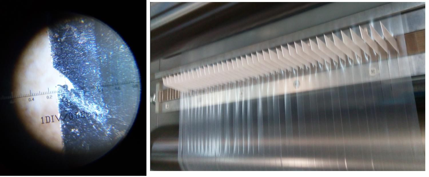

发表于 2015-2-6 13:52:20 | 显示全部楼层
用高倍放大镜检查一下刀口,看看失效模式。推荐试用一下陶瓷刀片。6 T( S1 q$ {* l
3 x' U* x& w, Q# h3 ^3 m5 t下图是分切塑料薄膜的金属刀片失效后把刀口高倍放大的图片,改用陶瓷刀片后,耐用度提高50倍以上。
) I. K" S; F! t0 T9 ~* B
