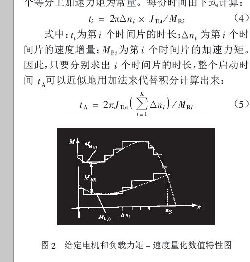

发表于 2015-2-11 09:19:02 | 显示全部楼层
幸会幸会 发表于 2015-2-11 08:06
呵呵,大家都不爱讨论这么枯燥的问题,我也是因为书中没有更详细的解说才过来求教的,你可以参考下998大侠 ...
以下内容,都是我的猜测,并不一定对,仅供发散下思维。
------------------------------------------------------------------------------------------------------(华丽分割线)
998大侠说的方法,和求电机启动时间有点类似。
如上图,在已知负载和电机的n-T图象(数值表) ,  将n-T图象分割,算出各段时间,最后累加得出总时间。  如果按998的意思。在这个基础上每段时间已知。
就可以取得角加速度,对应这个,就可以计算你那个分段的反电势---这个不是很理解
假设电机转子和定子均只有一相
对于定子:
由反电动势E1=4.44Kf1N1Φ   U=I1R1+(-E1)+EL1(漏磁忽略),得出定子电流I1,于是定子铜耗发热量Q1=I^2*R*t(t为总时间)
对于转子:
I2=S*E20/(R2*R2+S*S*X2*X2)^0.5  ,先根据转速计算出转差率,计算出每段时间的电流,按998大侠的累计计算叠加出启动时间的发热量Q2,    电机匀速转动后,电机电流稳定后按最后的I2累计发热量。
假设定子铁耗发热量为Q3,转子铁耗忽略(按书上说的频率很低)。
于是总发热量Q=Q1+Q2+Q3

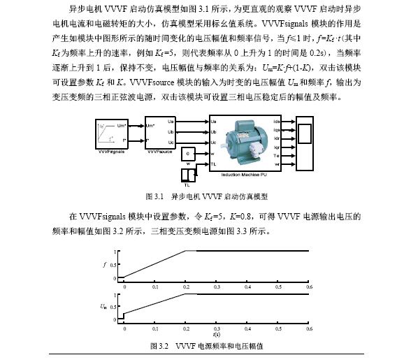

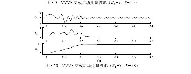

发表于 2015-2-11 10:51:39 | 显示全部楼层
幸会幸会 发表于 2015-2-11 10:41
指导实在说不上,我对电机的加速也就是那个力矩加速度公式而已,这个变化的过程理解的模模糊糊,关于变频 ...
这个是大侠说的前者吗?
这是一个异步电机仿真模拟,我也看不懂,就看了下波形图。发现虽然Te并不稳定,但是输出转速好像近似匀加速。
 楼主| 发表于 2015-2-11 11:07:02 | 显示全部楼层
