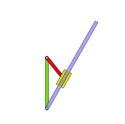

请教下自卸车举升机构的原理是什么?
我有一曲柄连杆机构,滑块的移动行程不够大,
想看下能否借用这种实现,但不知道这种举升机构的原理什么,举升的每个角度点如何保证油缸的推力作用点在垂直状态啊?
哪位师傅指点下?
功能,就是将一水平摆放的物体绕一支点,旋转至80度左右!
或者说有其它的机构可以实现也行?
谢谢!

一个三角形放大器,一对拉杆,油缸一个,还有一个前面倒过来用。
发表于 2015-2-5 22:55:08 | 显示全部楼层
QQ图片20150205225235.png 红色的连杆饶一个方向转动绿色的固定不定 最后的效果:灰色的的连杆绕支点来回摆动

 楼主| 发表于 2015-2-6 08:31:15 | 显示全部楼层
Cavalier_Ricky 发表于 2015-2-5 20:51
图呢?怎么看也是有空间限制的感觉。。。
还有就是,举多大的重量啊?
不重啊, 50.png 80kg左右!
大概就是这个意思,就像自卸车的效果!
能来回就OK

 楼主| 发表于 2015-2-6 15:16:10 | 显示全部楼层
谢谢!
有点明白了!
