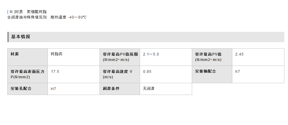

欢迎大家说下无油衬套的用法,以前我多是用铜合金的衬套,我第一次用米思米的这个JZB 无油衬套,但是发现他的内孔公差在+0.075至+0.145,我实现测量在+0.25至+0.3,我打电话过去沟通,售后的说这是正常的,我不知道他这个是怎么应用的,难道买来多是当隔圈的吗? 那为何不叫隔圈呢。

有可能是压入后,内孔公差就变成标称的啦
压入后测量在+0.2左右。  发表于 2015-2-5 15:32

忽悠你呢吧。无油轴承我也用过,不过是国产的,样本上所示,外圈与座孔为过渡配合,内圈与轴为间隙配合,过渡配合靠敲击就能进去了吧,怎么可能导致这么大的尺寸变化量

如果是压入后测量,测试下你的孔径是多少,是否为H7孔,压入前测量其外径是否为标示值。

没用过,不是很懂无油衬套,不过猜测是不是留0.10的间隙用于形成润滑膜呢?刚启动的时候轴会与衬套发生磨损,使镶嵌在孔内的润滑物质均匀涂抹在轴的外表面,形成润滑膜。不知道是不是这个原理。
