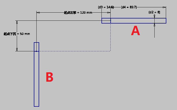

如下图,从位置A(水平状态,头部朝左),搬移到B处(头部朝上)。
(材质,就是竹筷子一样轻)
你会怎么设计?
如果每秒往返两次呢?
如果,两端还要各停顿0.1秒钟呢?3 L$ D' |  n# e1 w  R

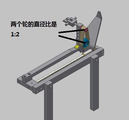

# n) {+ L, k# L5 i+ ?这是我已经埋进到设备里的机构组件。(抱歉,出的图是功能机里的。。。)
3 D7 s. a9 V! n- L0 G; H7 `6 G& p, ~# {% ?7 ?4 E  I( c* d) T3 `
整体图:(关键是怎么玩两个轮子的直径比例和转向)8 j7 C8 U5 B' |
移载组件整体.JPG 9 `* y$ S- c3 B% b

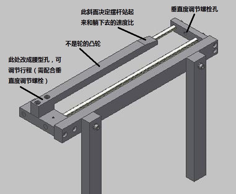

: X+ I- L6 M/ K底座图:8 a, t  N; N* F1 r/ D

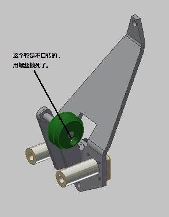

! \8 o9 f% U' l$ P  _滑板座:大轮是固定在哪里的,不能自转。+ i( l+ F6 B+ t# y+ w9 K
移载滑板座.JPG : [% h/ I6 R1 r2 _# t

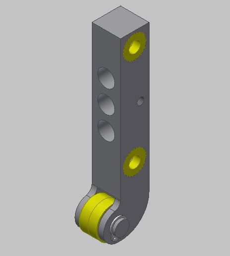

摆杆组件:(那三个大孔,没别的,就是减重): R- m; a' B4 y5 I+ Z% d' q) C$ h4 x
4 n& Y7 Q3 q0 p* D9 W( t- E' d7 s" i: k' M

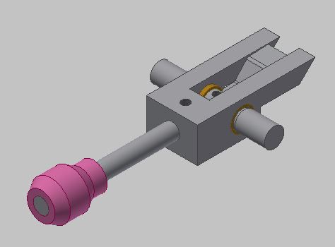

夹头组件:(夹头,各按所需,就别考虑了,可以忽略成一体的)

然后,大小轮,用同步带或链条连接(也可用三个齿轮,就是太重了。。。),就可以实现首贴中的动作。
- a0 b, c) Y- Z! }" t0 x+ k9 K# ?7 \  I
9 m( x1 z! Q8 x+ Z$ P就差一个,还有一根弹簧,该挂到哪里?
