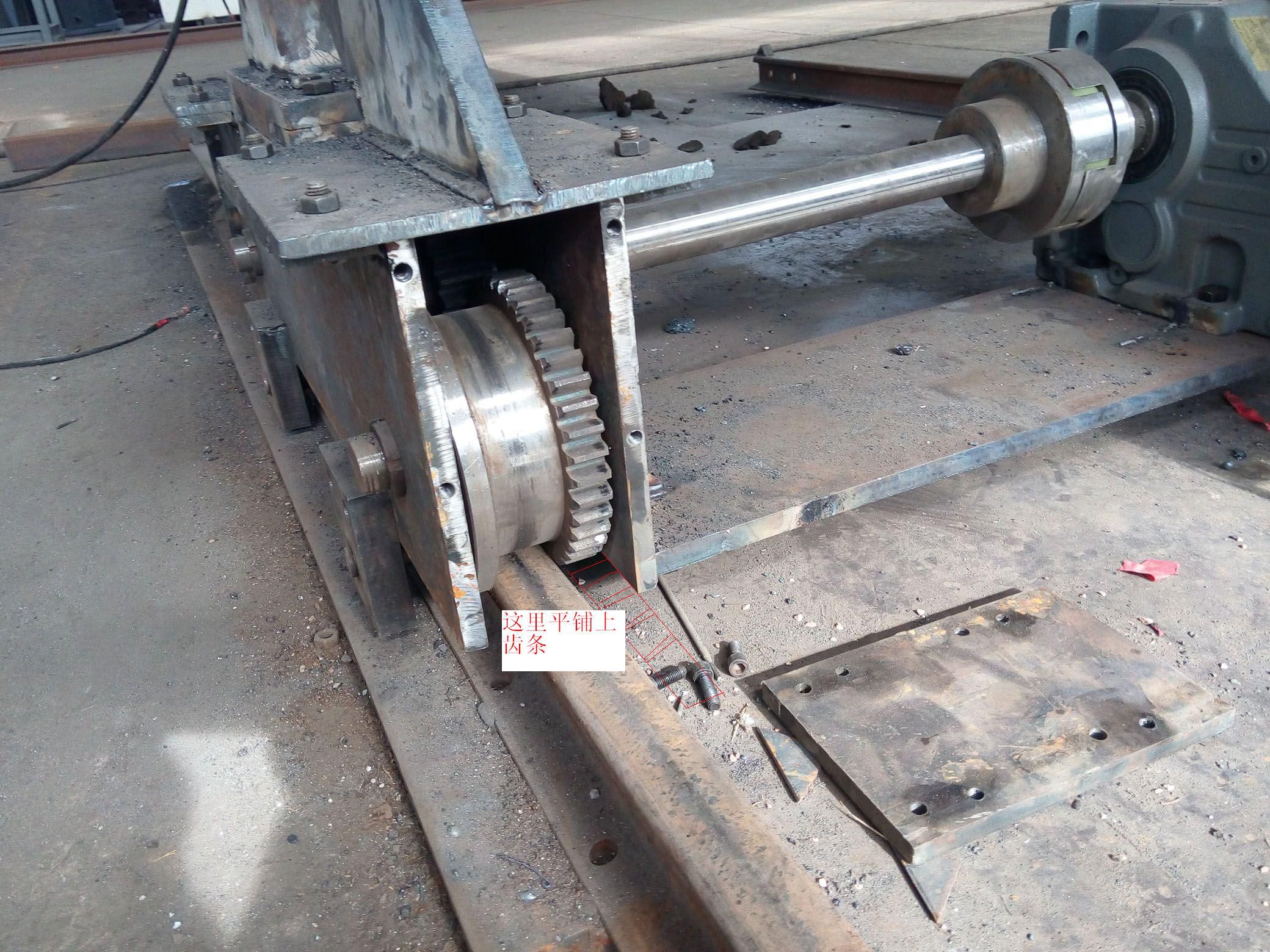

楼主: bamboo
如图所示,电机启动轮子打滑,请教
发表于 2015-1-27 13:23:41 | 显示全部楼层
火车有专门给轨道加细沙的系统以增加摩擦力,设法给轨道和轮子之间增加摩擦力就行了
时时喷,需要加的泵循环管道之类?  发表于 2015-1-27 13:58
发表于 2015-1-27 13:24:09 | 显示全部楼层
觉得这个结构对两侧的平行度、标高等要求高,你可以试试传动轴改成万向联轴节
中间是柔性联轴器,启动时同步效果差了点,感觉需要换刚性联轴器在联轴器外侧加个立式轴承座。会不会好点?  发表于 2015-1-27 14:00
发表于 2015-1-27 14:03:17 | 显示全部楼层
你设计时,应该考虑到这种结构可能会出现这种问题,如果是我的话,有点怕啊!
的确有问题,前后平衡,前驱传动后驱打滑等问题。下次再改~~  发表于 2015-1-27 14:10
发表于 2015-1-27 14:07:00 | 显示全部楼层
在启动之前喷的。
不过您这个结构,只看到局部。
打滑问题通常由多种问题共同影响:
1. 摩擦系数不够
2. 重心偏,正压力不够
3. 过重,加速度曲线不匹配
谢谢,您说的这些因素可能同时存在。我先改有问题再请教  发表于 2015-1-27 14:15
发表于 2015-1-27 14:07:59 | 显示全部楼层
好好检查下结构,看结构有无问题再说吧!
看看结构有无卡滞,载荷偏心否,加工和安装精度如何?  发表于 2015-1-27 14:30
大侠能说详细点么  发表于 2015-1-27 14:11
发表于 2015-1-27 14:16:29 | 显示全部楼层
按5楼的说法,这个弧度不好弄的吧。
如果H钢太宽了,可以铣掉一部分啊;也可自己用扁铁焊一个嘛,反正试用一下,不要什么精度的。
现在首要的任务是确定到底与摩擦力有没有关系。
另外与轮子的硬度有没有关系,轮子太软了?轮子与导轨的材质完全不一样的。
以前在船厂做过与你类似的结构,碰到的是船太重了,把这个轮子压变形了。
轮子是45钢调质的 硬度在28HRC左右,导轨是65Mn的  发表于 2015-1-27 14:22
发表于 2015-1-27 14:36:03 | 显示全部楼层
有专门的聚氨酯轮子,买就是了
谢谢,我想找专门厂家去包胶  发表于 2015-1-27 14:55

发表于 2015-1-27 15:13:44 | 显示全部楼层
残梅 发表于 2015-1-27 12:03
沙发啊,轮子上贴一圈橡胶可以吗?
谢谢大侠,因为导轨的下面比上面宽,可能需要改齿轮轮,把齿轮毂那部分割下来延长轮宽再附上齿轮毂可以吗?  发表于 2015-1-29 10:54
发表于 2015-1-27 15:13:57 | 显示全部楼层
轮子与导轨接触面太小
