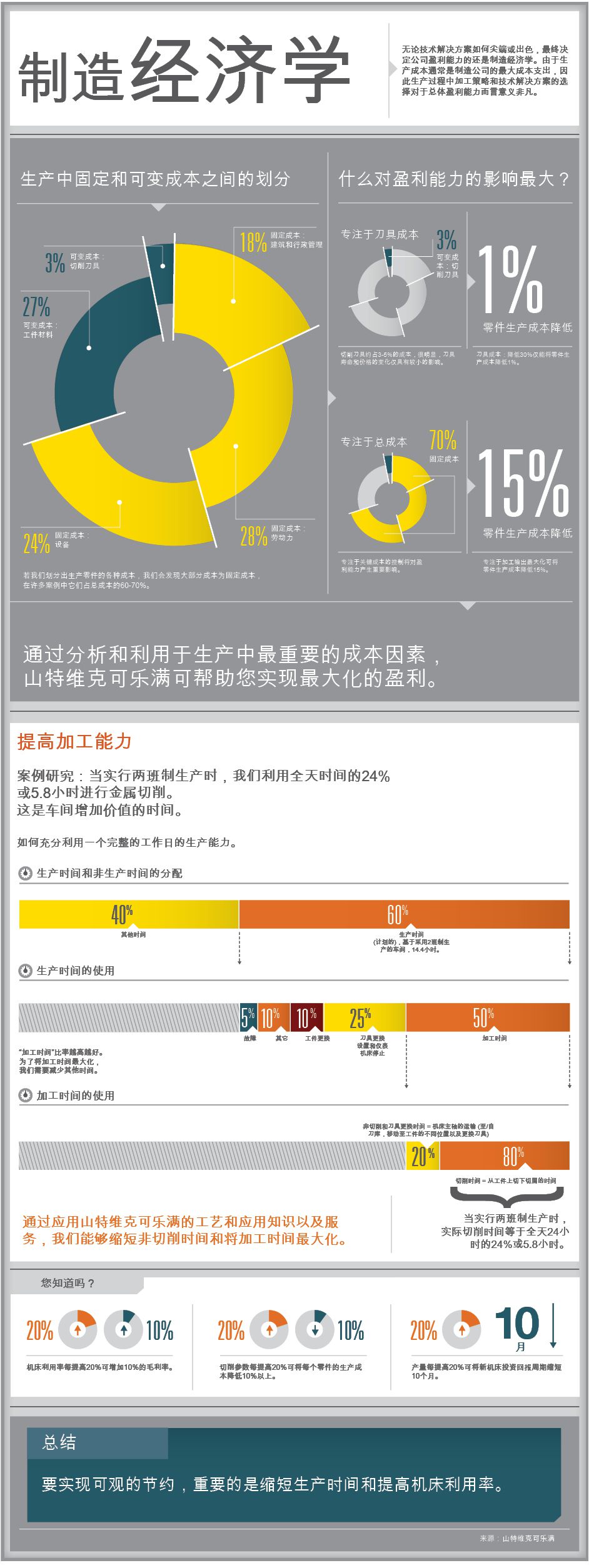

先不考虑其他问题,我一眼下去就是对楼主的PPT水平表示膜拜……

 楼主| 发表于 2015-1-23 15:43:07 | 显示全部楼层
如何在不降低质量的条件下,节约成本或者说降低成本是我们加工业再未来的的重中之重。  Q% R  f2 c5 _3 m! B' Z6 C
不能让金钱在不经意间流走。* ^$ v2 y. e# J

 楼主| 发表于 2015-1-23 15:43:46 | 显示全部楼层
孤野哀鸿 发表于 2015-1-23 15:40
9 t7 z4 E% Z2 Z* m0 \" p先不考虑其他问题,我一眼下去就是对楼主的PPT水平表示膜拜……
7 W# }" b1 n0 d" C0 r  r6 {+ k) N这个图不是我做的,我在山特维克网站上看的。
4 K4 s/ x0 ~+ }& w
# p8 \* E* O& k& O" R
& d. d8 r* w- J1 K. a5 r% V" J1 R
 楼主| 发表于 2015-1-23 15:45:46 | 显示全部楼层
nbfanghung 发表于 2015-1-23 15:42 , n6 A; J9 c! J( s# r: `
楼主是卖刀具的,而且是山特的吗
/ K( c( \" S/ h7 e+ V; C8 L2 h1 U2 B
首先,我是加工企业,山特维克的产品我们只用了非常小的一部分,高昂的刀具成本我们很难接受。
% J4 s  W, k# B" s7 s5 }# t  o之所以发图是因为山特维克有很好的建议。采用这张图就是想讨论下如何降低我们的成本。+ `5 c% g) {+ P1 S
我们企业是做碳钢和不锈钢的,用刀具用日系品牌和韩系品牌比较多,因为便宜,寿命也差不多。  z5 @/ z# T0 z9 f7 L$ A2 j3 C
楼下还发了带锯条的,你认为我也在卖带锯条吗?
