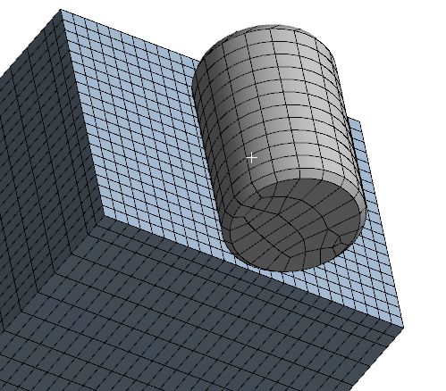

在workbench中,怎样将接触附近的网格细化啊?
" T7 A. {9 S' E而较远距离粗画# m" P  b$ Q; p7 o  c0 x* N
怎么处理啊# ^/ r, `0 b: B9 E3 o' b
多谢大神解答

有设置根据应力结果迭代细化网格的选项啊,还可以设置局部细化

不是refinement吧?我要六面体,不要四面体。希望得到接触附近是细化,而远处可以粗画% D& n- a; w0 ]$ b0 X
workbench是自动细分网格,根据实体类型自动设置网格类型,你没有选择权。  发表于 2015-1-18 08:30

, ?6 I( \2 E! \* R- i非要六面体就没有什么办法了,只能用经典模式分析了,其实细到一定程度的四面体跟六面体结果没有很大出入0 J3 m6 B5 E9 }+ S: ^4 @' j

设定contact 的网格划分大小。
