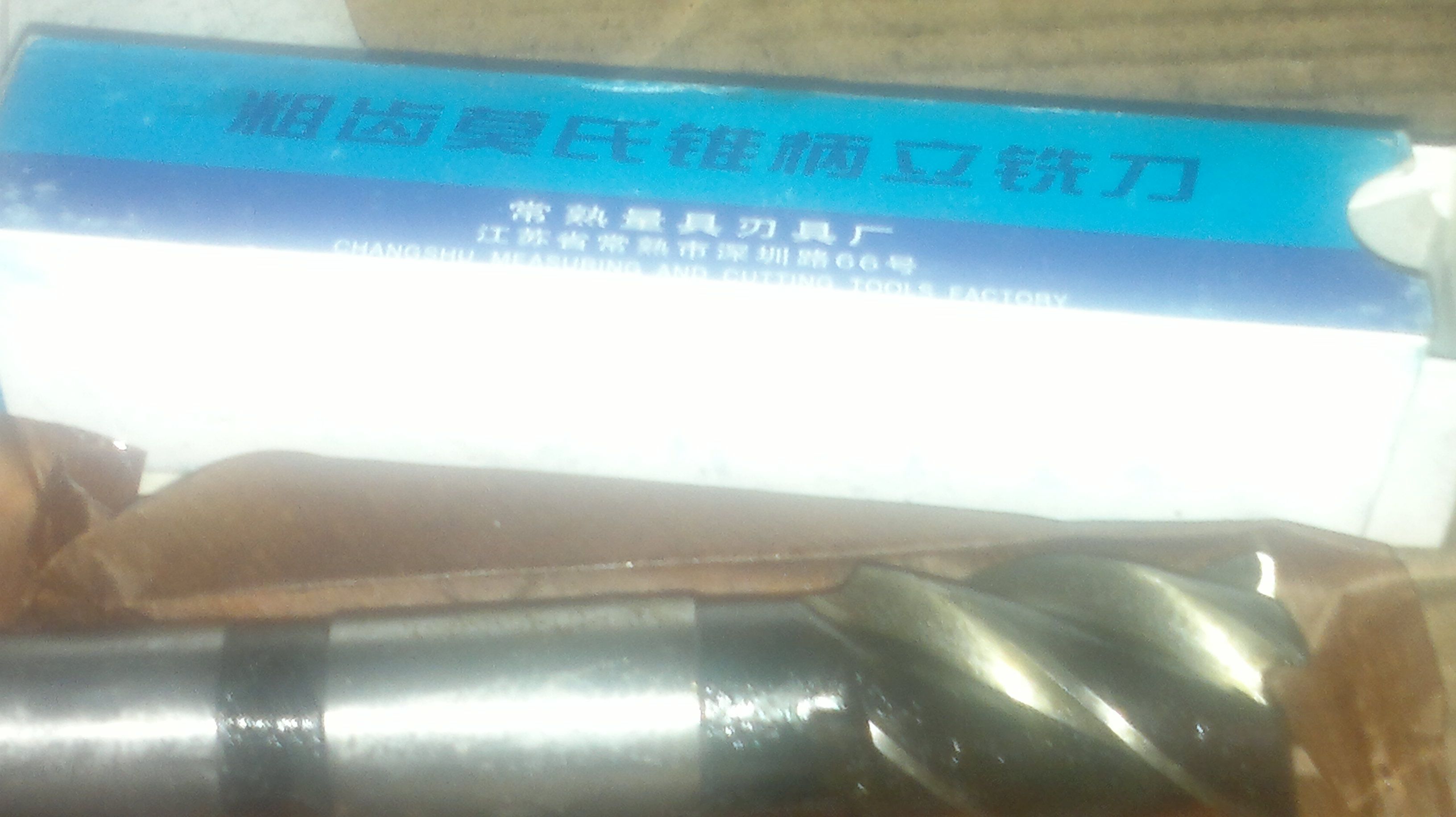

难道是我的心理作用吗?另外,铣不锈钢316材料的哪种铣刀好些????比如铣18毫米宽的槽,转速和走刀怎么选择???

3 o: G# `. h5 v- U; z$ f5 X9 B. t% b% {$ K好了,用电脑版的可以发图。。这是黑色的,常熟产的铣刀。

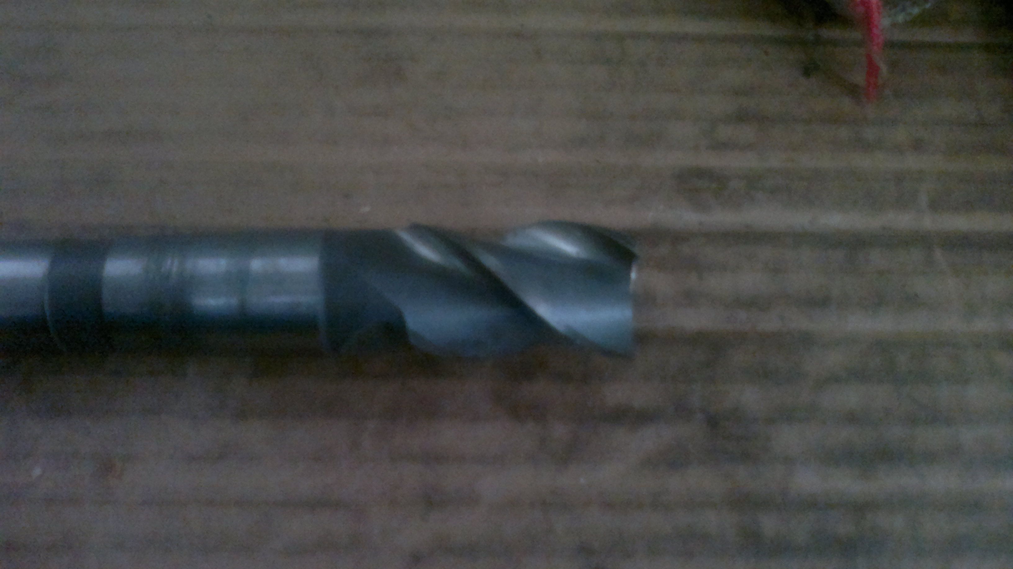

6 u6 n/ q# r) k, d" r# l这是白色的,上工的铣刀。还是觉得黑色的耐用。。
你的黑白是如何定义的?  发表于 2015-1-16 23:45
发表于 2015-1-16 12:15:08 | 显示全部楼层
与道教材料有关系,和颜色没关。刀具的材料非常关键,不如换家店试试。
换家店买把试试。  发表于 2015-1-16 12:15

发表于 2015-1-16 13:03:26 | 显示全部楼层
本帖最后由 把刀用好 于 2015-1-16 16:35 编辑 ! S8 P+ U. D& W5 E+ A6 }
2 M/ ~  Z0 s! h/ C+ B这个应该是两种高速钢的材质不同,按理说HSS-E的更适合加工不锈钢啊。
发表于 2015-1-16 14:55:04 | 显示全部楼层
颜色是涂层   白钢刀开粗就好了
发表于 2015-1-16 15:05:07 | 显示全部楼层
这两种刀,颜色不是主要的,也不是什么涂层不涂层,只不过是后期处理的方式不同罢了。至于为什么感觉黑色的好用呢?最大的可能是黑色的那支是加钴铣刀。这是材质的差别,与颜色无关。当然,刀具的质量看外观还是能看出来的,当然是磨得越细越好。4 _* m- \5 ^1 n3 o) c4 O
因为大多数情况下看起来磨细的,一般硬度就比较硬,做工也会比较仔细。
发表于 2015-1-16 15:19:45 | 显示全部楼层
黑色是氧化处理,表面形成小孔状,润滑冷却更好一些
; Z6 w- X! E5 ]- K  A) b) W& K; @比白杆刀肯定更好一点
6 [* D2 T0 U# O  I" {' t更好一点的就是做PVD涂层
