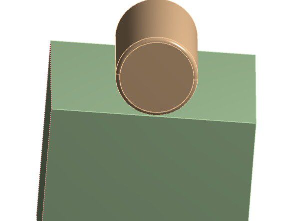

在ANSYS workbench 中,假如圆柱是刚体,已知板的塑性变形量以及各种材料性能,如何确定施加在圆柱上的压力呢?* h0 A$ |; K, `+ I$ I0 x  k: x9 D- [
望解惑,谢谢9 |, R* |! G+ }

楼主,外力是已知条件,求解的是内应力,这才是有限元分析软件的正确使用。; L9 X- Z+ J4 b5 O/ H
你说的那个用公式计算都无法求解,因为力不仅有大小,还有方向。

我还以为 ANSYS workbench 可以通过变形量来求力呢  `/ Y9 k6 s  E5 W- z8 e
我有听过别人说如果可以模拟出精确的塑性变形模型,可以通过计算反力来获得压力。但是我也不知道对不对,也不知道怎么操作
6 ~! D" P6 @) o+ T+ V
! C! m7 b, @9 M8 R- ]. i6 h2 T力的方向是垂直于板面的径向力, B& Y9 C  L7 y
