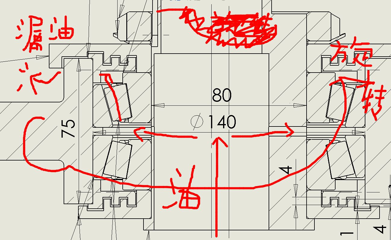

中间的轴不动,外面的轮子转动,以前用的是黄油,现在改用油泵供油,漏油严重,改了一个油封的密封,但是骨架油封内径80的外径只有110左右,而且做起来也很笨重,有没有好的方法在这个结构上改进实现防止漏油

转速大概在是 一秒钟转一圈
发表于 2015-1-9 19:18:17 | 显示全部楼层
搞个回油孔,油压 减小。再说了,轮子转也会甩出油,原来大连的车床主轴就是这结构,没有沈阳的结构好。每次设备检查都麻烦。

你这个结构没有回油油路,肯定会四处漏油

除了骨架油封,还有组合油封(例如格莱圈),纯机械密封肯定会漏油的。或者还改回去,用黄油润滑

不能用黄油吗?用机油比较难密封的.

适合用润滑脂的工况,改回去就是了。

正解。7216轴承在这负荷不算大,用不着稀油润滑。  发表于 2015-1-10 08:21
