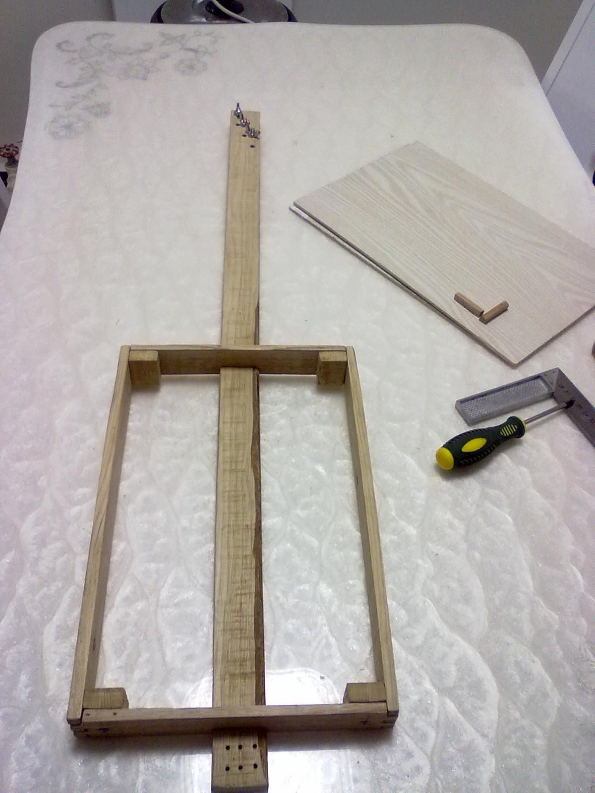

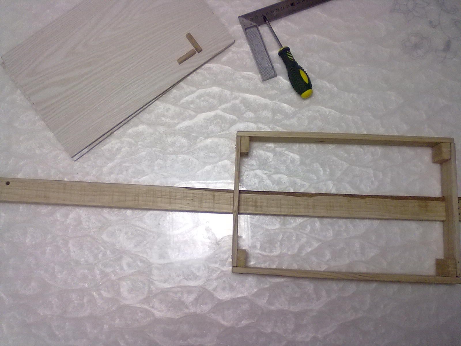

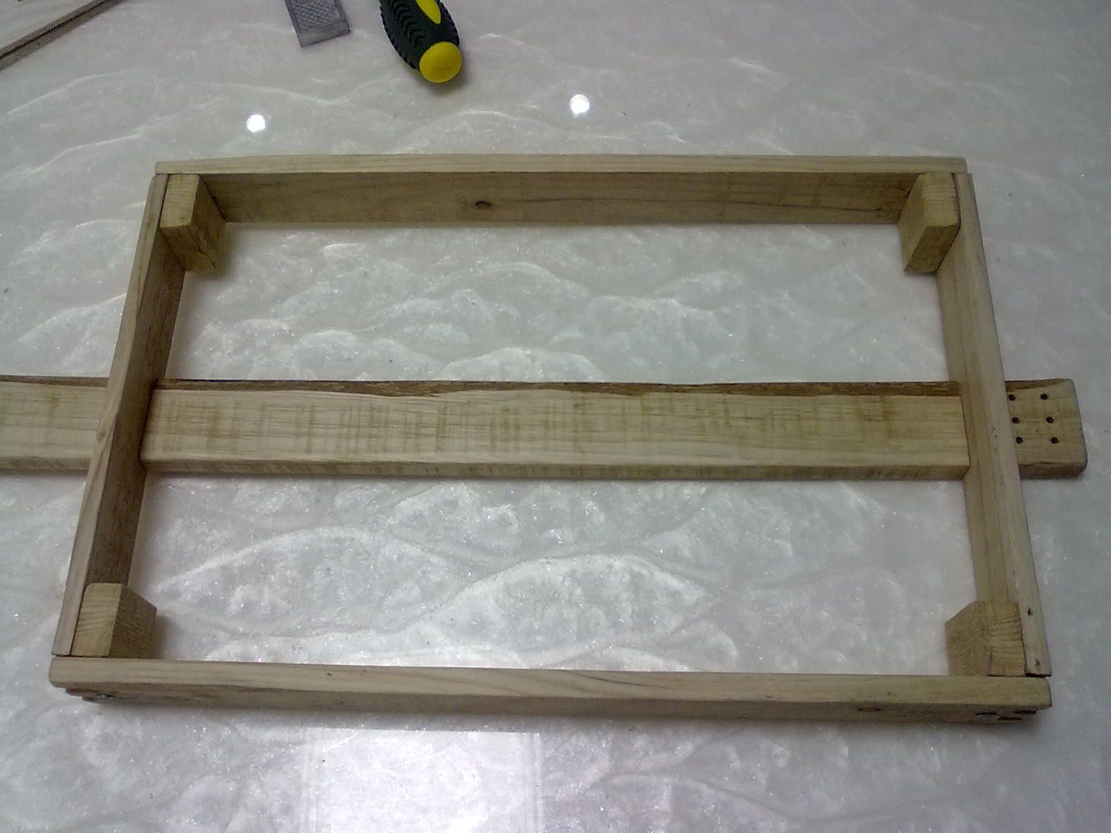

发表于 2015-1-7 11:33:38 | 显示全部楼层 |阅读模式
只有八个音阶,凑合弹弹《两只老虎》9 a+ h/ }# ~- y2 f- _0 a9 I$ t0 `/ p
木盒子是自己手工制作的,手工开槽真费劲。
3 x$ |/ V0 M/ e2 {另:记得以前还有灌水区,找不到了,先放到这里,斑斑看挪哪合适吧。# a, d, _1 ?* S- {9 x" X

 楼主| 发表于 2015-1-8 12:08:40 | 显示全部楼层
ilovecader 发表于 2015-1-7 21:21
  O. L8 ^& a8 g2 }# z- |0 m- p/ o楼主心灵手巧啊
6 E6 ^; n$ {% P9 W7 E! E. y, ^谈不上啊,没敢发细节照,太粗糙了。
% _0 ?* |% k. r6 I用开孔器开孔还把面板弄伤了,本来还设计了面板喷绘的,试喷效果不理想放弃了。
4 h9 r9 w  s+ F! B* J2 C: n
 楼主| 发表于 2015-1-8 12:40:56 | 显示全部楼层
本帖最后由 luxiang821 于 2015-1-8 12:43 编辑 8 ?4 n- r" A/ q" w# p  A  b
7 l  _- r) O+ Z4 s, m! C1 r! e
感谢楼上各位捧场啊,我这个是按《爱上制作》有两期介绍雪茄盒吉他做的; P8 X" M3 T5 I
手头没有雪茄盒自己做的木盒子。音色比较低沉,弦用的两种材质,一种类似鱼线,一种多股尼龙线
8 d' d! r* ]( V  M9 @6 B本来杂志上用的是麻线,而且粗一点拨动空气比较多声音会大,我的这个实际上鱼线的声音相对好一些,粗线声音太低沉,有可能共振箱太小的缘故吧。找到的木条有点短,只够做到8品,琴枕客串一品的话,勉强算9品。$ @- J) L: P3 i  f2 ]+ U; O
拾音器我上网搜了下,一般的二三十块钱,不算贵,这个太粗糙了,算练手了。下一个升级版考虑升级到电吉他。
4 w" I" t* F" N5 C- [3 R补充:关于品丝间距,按《爱上制作》提供的线索,有个计算公式下一个品弦长是上一个品弦长的2的1/12次方
