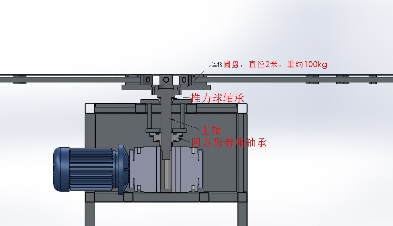

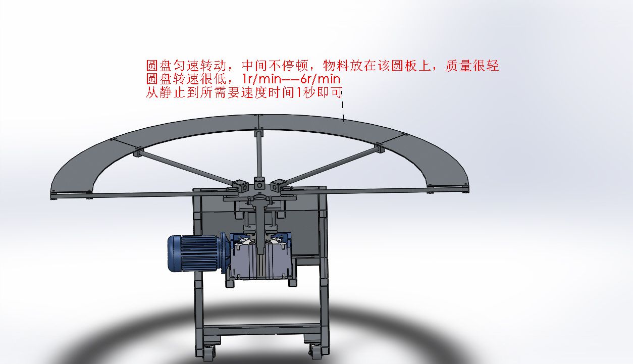

   如题,最近有一个项目,是物料放在圆盘上(相当于环形流水线),其中圆盘固定在主轴上匀速转动(速度为1r/min~6r/min),y圆盘加物料加主轴质量为100kg,圆盘直径2m,每次开机,从静止到所需速度所用时间设置为1s.小弟现在在选择电机上遇到难题,看来很多关于这类转动的帖子,但是总是很多意见,很多不同的看法,有的人认为这类传动,考虑惯量是关键,但是都没有一个确却的公式计算,有的说要考虑功率,所以我就很矛盾了,特向论坛的大神们请教一下,这类传动电机选择的计算方法,相信很多同行也有这样的困惑,所以大侠们帮帮我们这些困惑的人吧!!!附图如下

如果让做我会在转盘的外圈边缘装链条,使用一个220V,120W的减速电机(带调速)装个小链轮驱动,好处是启动时间短,对电机扭矩要求低,小功率既可满足,而且带调速的减速电机便宜,120W的不到500块.转动比你给出的图片机构要平稳.
此方法是参考进口打包机的结构

要考虑会不会发生倾斜,否则转动很困难

感觉这个挺重的,盘底最好加万向轮或者滚轮帮轴承分担轴向力

不仅仅是电机要选,选的时候得结合减速机一起来选。另外你的电机的种类得先定下来。是普通的电机还是步进电机还是伺服电机。先选电机的种类。不过看你的图片应该是普通的带减速机的电机。因为所需转速特别低。所以个人觉得启动力矩够了的话功率应该没有问题了。

跟我们的工况差不多,负载所需的扭矩非常小。差别在于图上看楼主用的是普通的减速电机,而我们用的是伺服电机加减速机,传动方式都是空心轴。我认为这样小的负载你算一下负载扭矩即可:负载扭矩,加速扭矩以及摩擦扭矩。这个数一定非常小。你可以参考这里面的实例,结合自己的工况。当然这是选伺服电机的,但是原理是一致的。http://wenku.baidu.com/link?url=Lb-iNyQPRG3uKk-QUIH72UpQ0lGWPXPKfqRNhqs1bK88YWJcSSQrOTqDzcnPSEJ0xTvf_jYqZoWCTC218UmfIZDKSpwCKZ8ZKEkfB4ac6B7

只计算惯量就够了。扭矩不需要计算的了,即使放750W和传动比1比60就足够。减速器就是曾大此电机惯量的。只是看图片。肯定调试非常困难。因为选的是中空的减速器,但是盘有2米,轴向力就靠单个推力轴承支承,就算是推力轴承够力,也肯定很卡。而且推力轴承不承受径向力的。此处径向力就靠底部一个轴承承受,此处轴承也会很卡。因为这样大的盘,基本会成为杠杆形式的了,弯矩的力都没有支承的话,全部的应力集中在轴承处,轴承就一点点导向。建议盘底部加点底部是圆珠的万向轮把盘调平衡,要不会很晃动。此处中空的减速机,盘又这样大,同心度真的要调试的人伤脑筋的了。以上个人建议,好不好期待讨论。
