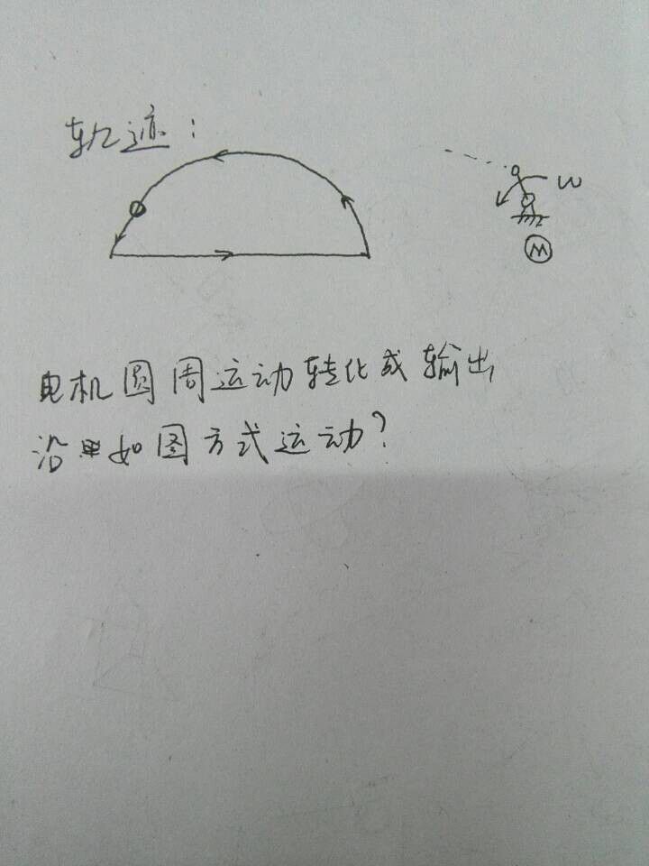

file:///c:/users/administrator/appdata/roaming/360se6/User Data/temp/161558gdjmpdsv1d15e0ad.jpg弧线是空行程,所以轨迹没有确定。但在一个运动过程中直线部分一定要保证,求教什么机构能将圆周运动转变成如图运动?

XY两轴联动就行啊。。。
四杆机构  发表于 2015-2-4 16:34

瓦特当年也为了这种机构伤透脑筋,就把这个问题提了出来,结果甫一提出,全世界的数学家都为之犯愁。
后来总算找到了几种近似的能画直线的连杆机构。
不过现在有了直线导轨,问题就简单多了。

凸轮吧

導槽可行否?

摇杆机构

电机Z向不固定的话,加上水平导轨就可以了吧

你这个结构,如果速度高的话,圆弧与直线交接的地方一定会有非常大的冲击,怎么优化都会有,所以这个机构并不好
如果是低速,就简单了,直接做一个内凸轮,简单点说就是按照这个轨迹开个沟槽,电机上固定一个圆盘,圆盘上开径向凹槽,一个滑块,一个滚子随动器。就可以了
