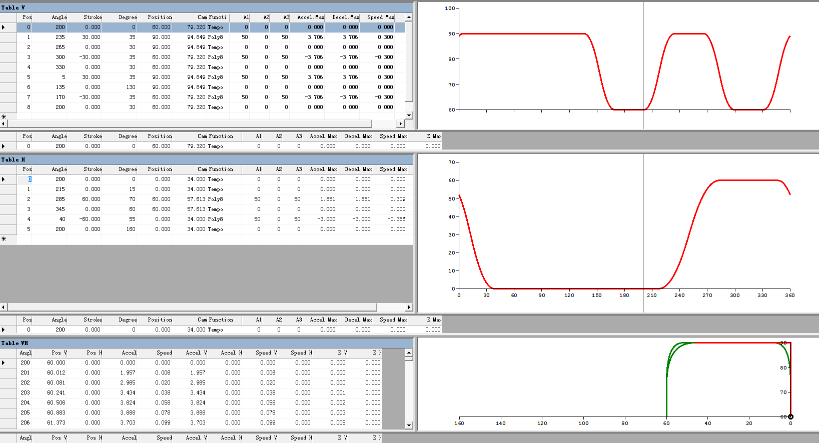

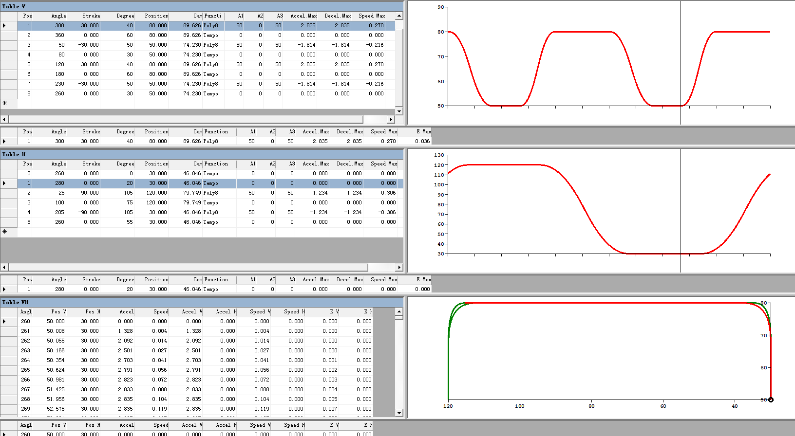

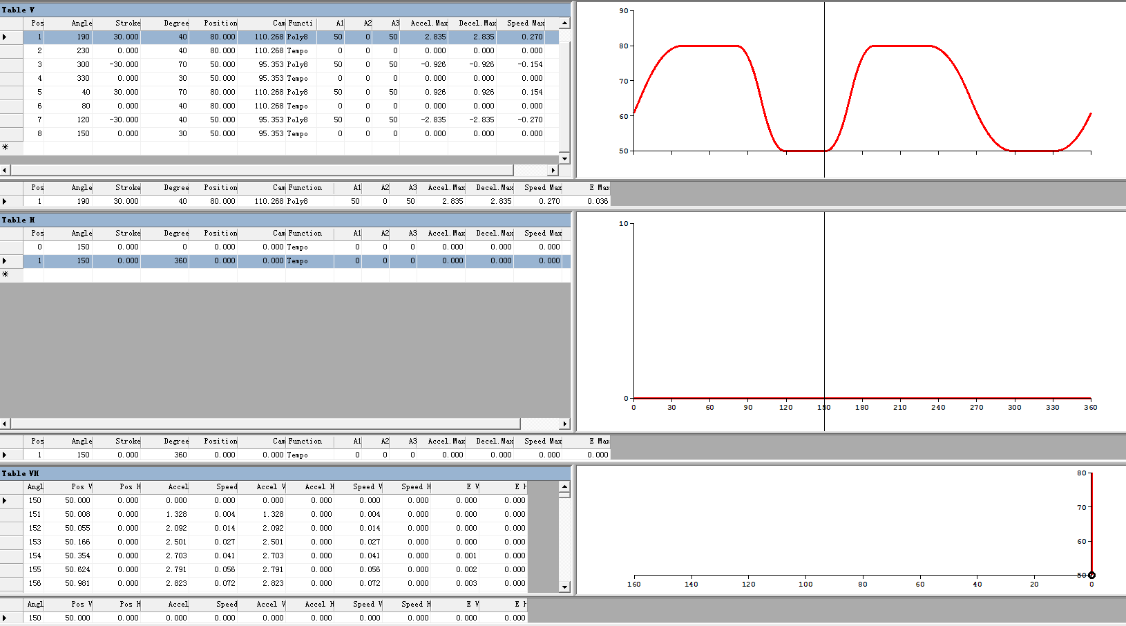

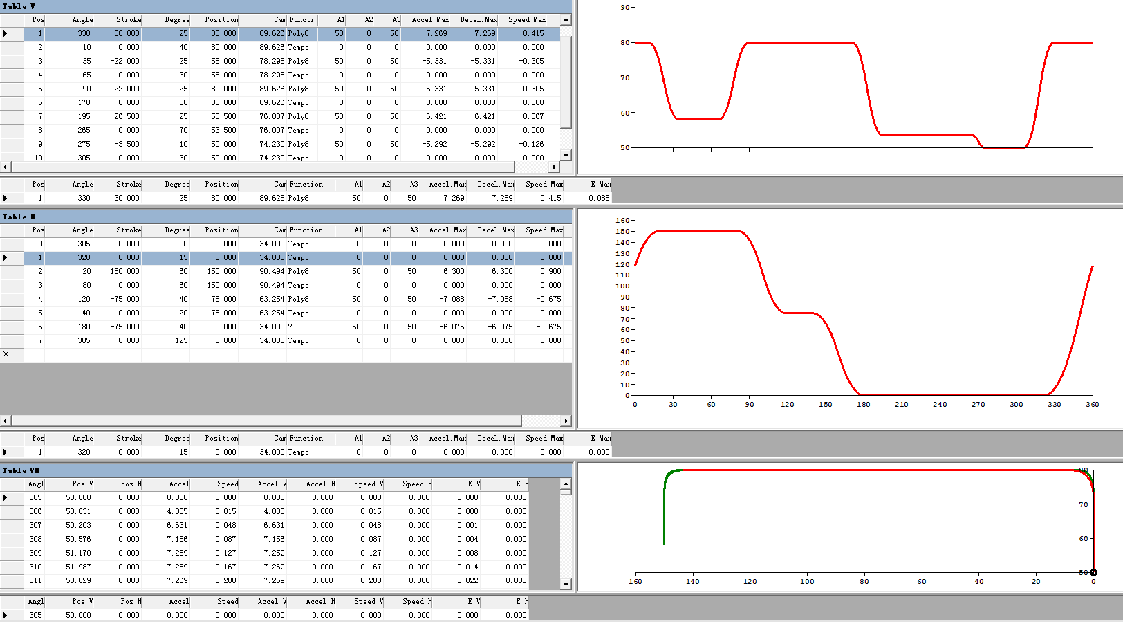

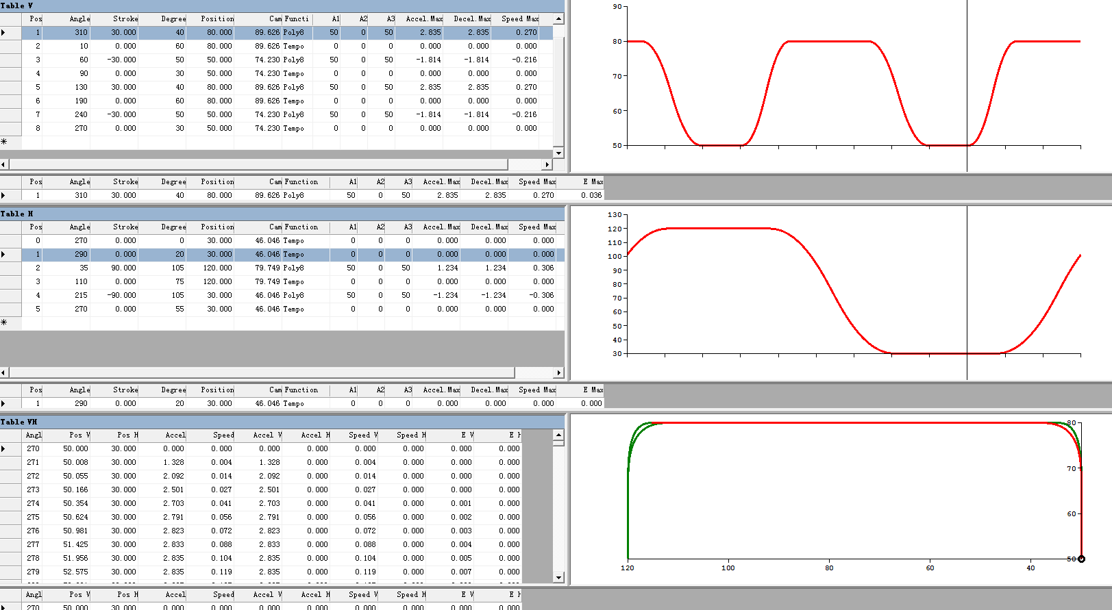

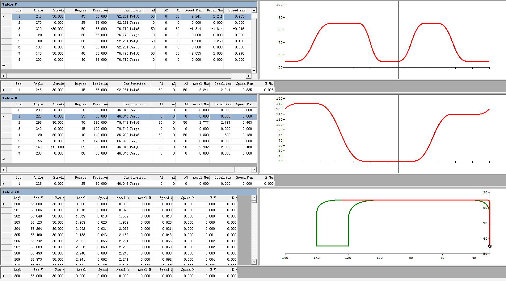

项目已经完成,共有6个工位用到了凸轮摇杆机构,其中工位ST14是单片凸轮,在装配过程中它需要配合ST15完成一个装配动作,其他工作都是2片凸轮合成的运动曲线,项目过程中有进行重新设计,比如ST4,原先凸轮设计就如工位9一样,只不过一个是上料,一个是下料工位,后来在下料方式上出现了问题,所以进行了重新设计,最终变成的现在的运动轨迹。

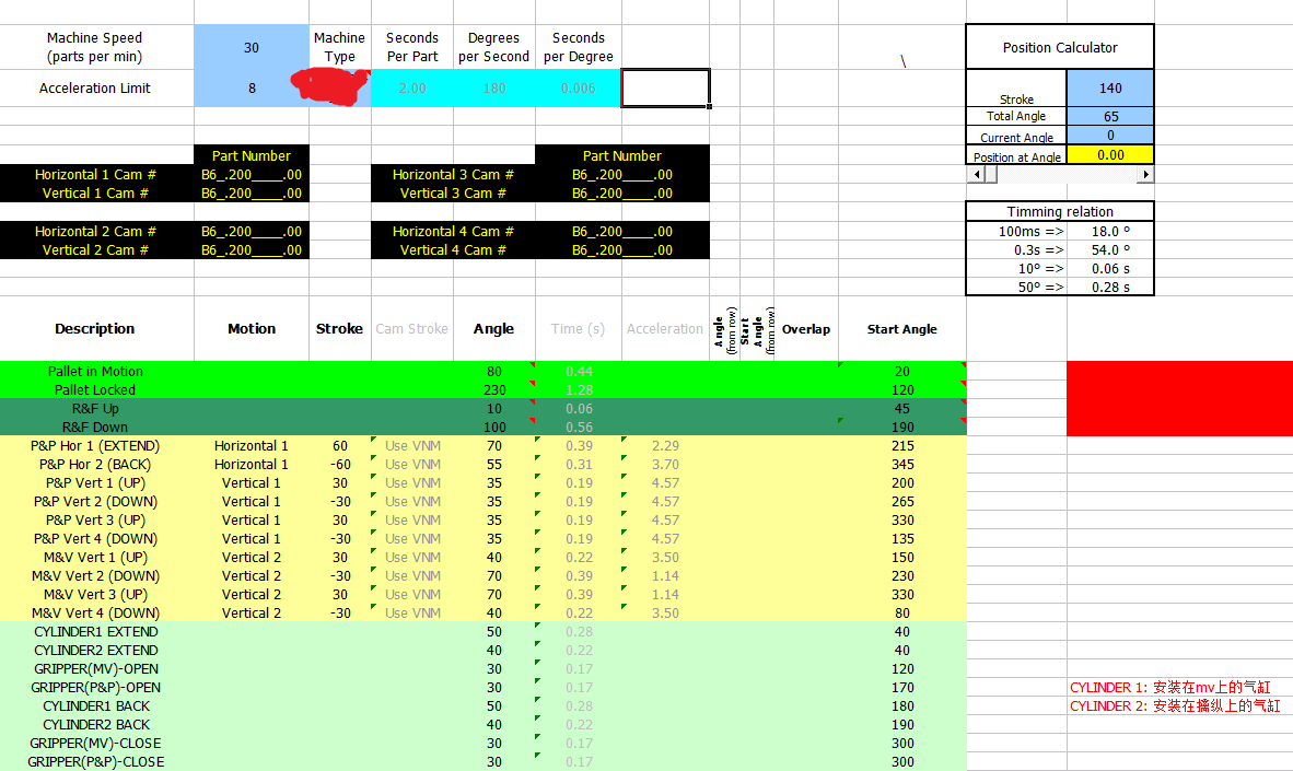

下面还贴了一张工位15各气缸运动的时序表,因为是角度控制气缸伸出,所以在设计时需要进行估算,比如夹爪的张开动作需要0.1s左右,而这台设备是30ppm,这样换算下来需要18°,条件允许时,一般我会在抓取点留30°。而在实际调试过程中,图表中要求120°时夹爪打开,考虑到plc以及线路中响应时间的损耗,一般为十几毫秒左右,调试人员会提前几度打开,具体视机器的速度而定。凸轮曲线在设计时一般考虑使用多项式函数,其合力加速度以不超过0.5G为佳,若超过了,可能会引发滚子在运动过程中脱离凸轮,导致装配过程中抖动;皮带受力过大,因而断裂等。
分享给大家,希望对共轨凸轮设计有兴趣的有帮助,一起讨论,共同进步。
