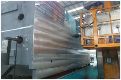

2012年的某一天,我受邀来到泰安的一知名机床厂-H公司进行产品推广和试用。
“我们公司用量超大,机台多,每个月精加工铣刀片购买量4000片”,而实际到了现场,
厂里用的堆积如山的都是下图这种刀片:
& u" o4 {7 p/ M$ s9 w3 Y
我心里暗暗叫苦,打开行李箱,取出了黛杰的粗加工刀盘和玉米铣刀,开始试用。
φ125的粗加工刀盘,加工钢件走出了AP=4 N=600 F=3200的高效条件。
车间工人看了看隔壁的以不到1/3效率的老式315直径大刀盘,无奈的摇摇头:
“东西好是好,但肯定贵,我们老板,不会买的。我们公司,最贵的刀片也就10块多。”
“那有没有做大面精加工的”我点点头,边将试用的刀具收起,边问到。
工人点点头,带我到隔壁车间,我知道机会来了。
这是为济南二机床加工的床身,高度近3米,宽度近5米,平面度要求0.02。
工厂的七八个人在前面讨论,似乎是遇到了难题,仔细看了一眼,使用的是
立装陶瓷刀片,但我知道其稳定性一定很成问题。
“这个刀片做不了这个,让我来吧,不过我们的刀片价格是每片未税XXX,刀盘超过一万二”。
“可以,只要你能解决,马上就买。”原来总经理也在人群中。
" L1 y* g% G: d2 w0 ?
我使用这款直径200的刀盘,安装了2枚刀片,AP=0.1 N=400 F=1200的加工条件,仅仅一个小时
就将精加工全部完成了,而在这之前等待工件安装到位都花了1个小时!
最后测量结果是,各接刀之间落差几乎为0,整体平面度0.02达成。
( D  B2 u2 p- L: q' k: ?
在此之后,我们将这款刀盘在各个行业进行摸索,最后在模架和注塑机模板(Q235)
这两个领域取得了成功。于是,这样一款价格贵过业界大佬的产品,在当年单个系列
卖出了百万以上。一直到今天,只要你来到宁波或其他地区任何一家有一定规模的注塑机加工厂,
必然会看到这款刀盘,而不是山特肯纳伊斯卡这些大牌,也不是低价的国产或台湾产品。
