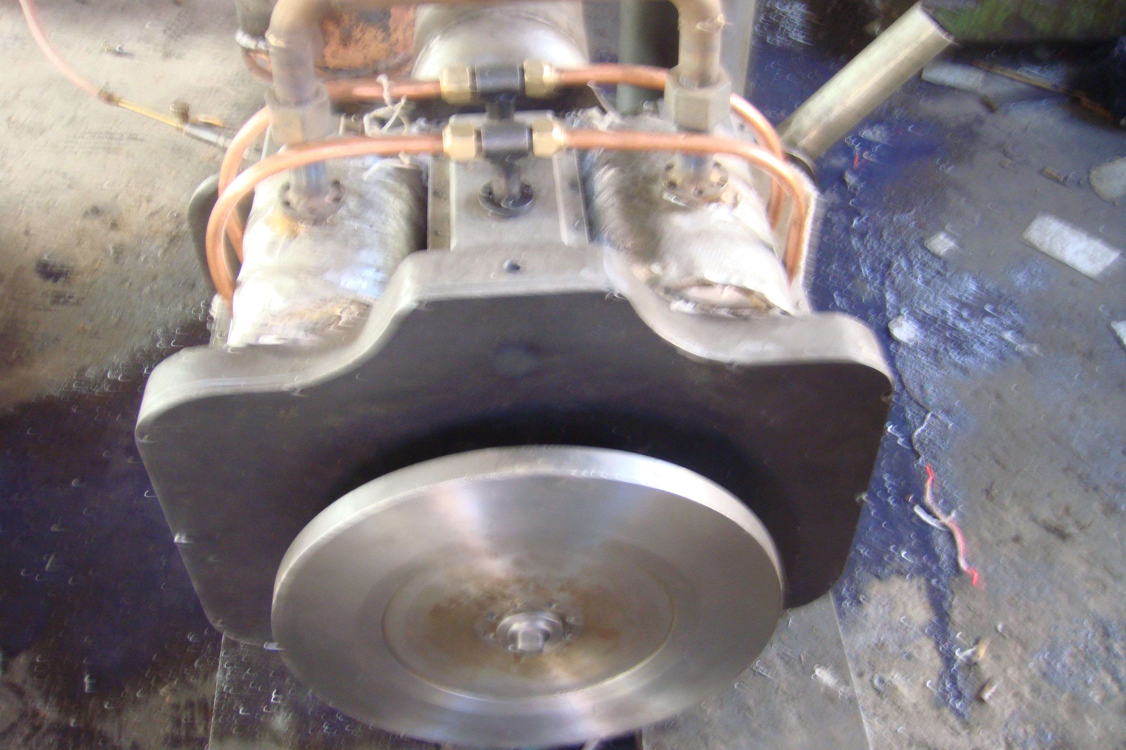

本人通过多年设计经验与研究,现试制了多台小型热机。成功产生了动力。但没有做有效功率测试。因个人资金原因,而个人测试没有权威性。所以我没有做测试。但是其结构通过了一些专家、学者的认可。本人设计的小型气轮机的效率是有独特性,而且效率比现有的大型气轮机要高。因为现有大型气轮机是容积式梯及膨胀做功。因为梯级膨胀从第一级到第二级中间能量消耗很大,而没有得到利用。

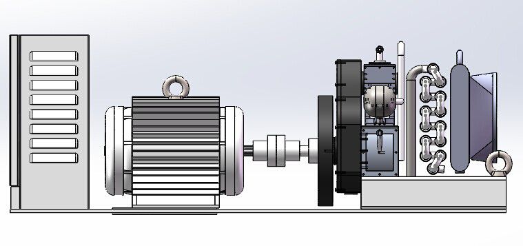

本产品设计采用了活塞式容积式无级膨胀,使气体的膨胀功利用得到大大的提高。采用主活塞与副活塞相互结合下,使气体膨胀功转换到曲轴上永远与曲轴中心轴和支点成90度工作。这样大一、大的减少了机械的机械能消耗,把每一次进入缸内气体膨胀所做功,有效的转换成了机械动力。
二、本产品采用活塞代替大型气轮机的叶轮。使得气体密封性能得到有效提高。原径流式叶轮机械上下级中间喷嘴叶栓密封,是一个机械上难题,对材料与加工精度有很高要求。
三、本产品采用活塞——连轩——曲轴——气缸相结合,这种结构易加工,润滑效果好。现在也经过了几百年的验证。

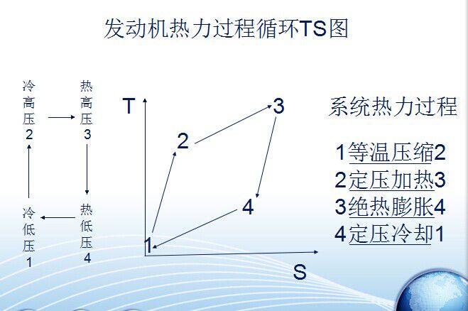

热力系统循图
热力系统循图

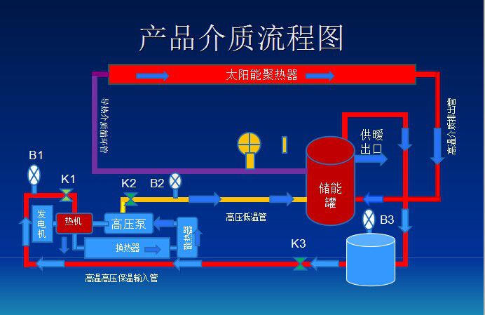

介质流程图
介质流程图
实物样机
实物样机

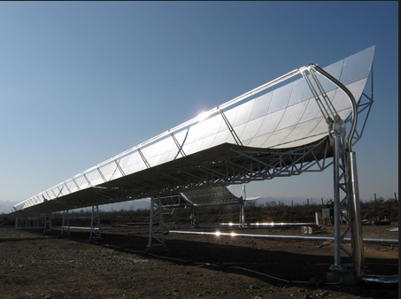

槽式聚热器
槽式聚热器
