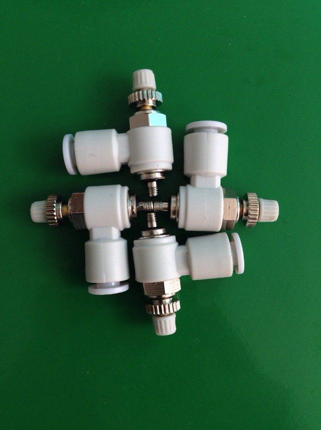

怎么把汽缸前进和后退的速度调节的不一样

鑺傛祦闃

调节气缸接头上的螺母,可控制速度。

发表于 2014-12-18 08:28:41 | 显示全部楼层
进口或出口处串一个节流阀,用换向阀控制节流阀的启闭
发表于 2014-12-18 08:33:45 | 显示全部楼层
进出口装节流阀,调节速度
发表于 2014-12-18 08:57:37 | 显示全部楼层
速度取决于流量,装节流阀
发表于 2014-12-18 11:01:27 | 显示全部楼层
进气和出气口都装节流阀。
发表于 2014-12-18 11:42:32 | 显示全部楼层
节流阀,调节气缸排气的流量即可控制其动作速度。
