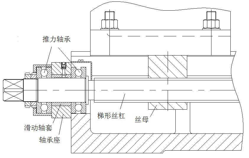

说,关于丝杠要注意的地方很多,而且大多都是要综合性考虑的问题;比如:滚珠丝杠的安装支撑,目前倾向于60°角接触滚针双向滚柱推力组合轴承,如果出于一些考虑,想用深沟球加推力球轴承安装,是否可行?
深沟球轴承加推力轴承也是滚珠丝杠固定端轴承组合的一种方式,其特点是轴向刚度大,承载能力强,轴向刚度略小于滚针与推力轴承组合方式而自身的摩擦力矩要小很多,但是因为其轴承座的设计制造较为复杂,安装难度较高,初期轴承的预加载荷调整困难,所以应用的场合较另外两种轴承方式要少;不了解这些,而贸然选择某一种轴承作为支撑,是不允许的。
同意的看法,说,丝杠的轴承要注意的问题很多,曾经遇见过这样的问题:车间的工人工人法,说,在丝杠安装难度较高,初期轴承的预加载荷调整困难,所以在更换CK6140数控车床的中拖板的丝杠时,在丝杠的两端都是46104角接触轴承(新代号为7004 AC);靠近步进电机的那端是两个,远离步进电机的那端是三个,而且丝杠的安装固定没有用推力轴承;由于拆卸时没有及时记录,忘记了那两组轴承的安装形式是面对面还是背对背,不知该如何处理;
当时的经过现场分析,判断应该是背靠背安装形式,理由为刚性大,可以抵抗一定的倾斜力矩,轴承的预加载荷也方便调整;只有在设备两端的轴承座的同轴度不高的情况下使用面对面安装,有一定的调心效果;至于没有使用推力轴承以及远离电机的轴端多出一个轴承,可以这样解释:
1.          推力轴承一般在具有较大轴向载荷的场合使用,对CK6140来说并不是必需品,从经济上不划算;
2.          多出的轴承是增加轴向承载力,因为车床X轴丝杠在吃刀受力的方向是向着远离电机的。

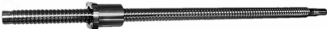

说,某设备厂曾出现以下问题:生产的全封闭机床,使用到两年的时候就会产生振动,后检查发现因为如图12-1的丝杠中间部分磨损严重;
丝杠的通常寿命是12000小时,即使全年24小时不停机也应该用到两年以上,而如果寿命达不到,从以下五点考虑一般是能找到结果的:
1. 机床的使用环境如受力、冲击、环境、温度等是否比较恶劣;
2. 是否存在润滑效果不好或者润滑油量不足的情况;
3. 是否长时间在超负荷状态下运行;
4. 额定载荷是否计算不当;
5. 螺母结构,通常单螺母预紧的丝杠寿命不如双螺母;而且单螺母的预紧力调整很困难,只能拆螺母换滚珠。
