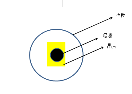

剥离建议,如果晶片周围空间够的话,可以考虑在吸嘴周围布置一圈挡环,我感觉一个弹簧就行(如下图)。最终的运动是这样的:挡环先下来,吸嘴下来将晶片吸住,吸嘴带晶片先离开,挡环离开。前提是挡环不会粘在塑料纸上。
塑料纸是没有粘性的。  发表于 2014-12-13 12:34
楼主的方法是可行的,我也是计划这么做的。我们再想想有么有更快更简单的方法。  发表于 2014-12-13 12:27
发表于 2014-12-13 12:41:55 | 显示全部楼层
大树叶子 发表于 2014-12-13 11:35
剥离建议,如果晶片周围空间够的话,可以考虑在吸嘴周围布置一圈挡环,我感觉一个弹簧就行(如下图)。最终 ...
我感觉这个基本上就是最简单的方法,直接把弹簧装在吸嘴上,或者做一个小夹具把吸嘴跟弹簧装在一起。至于你说的更快,那可能就是你的机械手要快。

发表于 2014-12-14 16:28:20 | 显示全部楼层
挡圈要考虑干涉吧
是的,谢谢大侠。  发表于 2014-12-15 12:11
