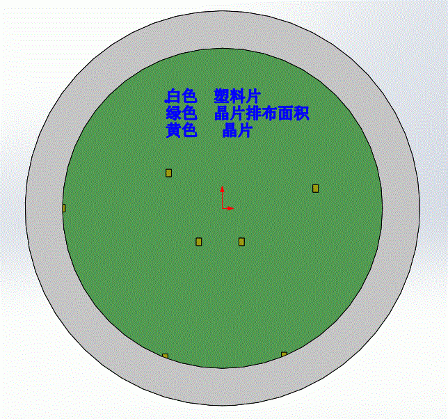

       晶片尺寸:5x7mm    按一定的规律排布在直径约为370的塑料片上。晶片在塑料片上的排布面积约为330。边缘有残缺的晶片。如下图。
     现在的要求是将晶片剥离下来,按一定的方向(晶片本身有方向和正反)摆放在Tray盘中。晶片为易碎的玻璃片,厚度约为0.5mm.
      晶片并非贴满整个塑料片,而是稀稀拉拉的毫无规律的排布在塑料片上。
      晶片与塑料膜之间的年结类似真空,一旦揭下就不会在黏在一起。残缺的晶片是不需要摆放的。

siweite2012社友好,你说的设备我有所了解,但我现在的工况不适合使用,该底模上晶片并非排满,而是零零散散的,毫无位置规律的排列。

晶元不规则的摆放,那就考虑CCD视觉定位。
谢谢大侠。 我们分析下来,CCD可能少不了了,现在考虑用几个,怎么用。  发表于 2014-12-13 12:33
