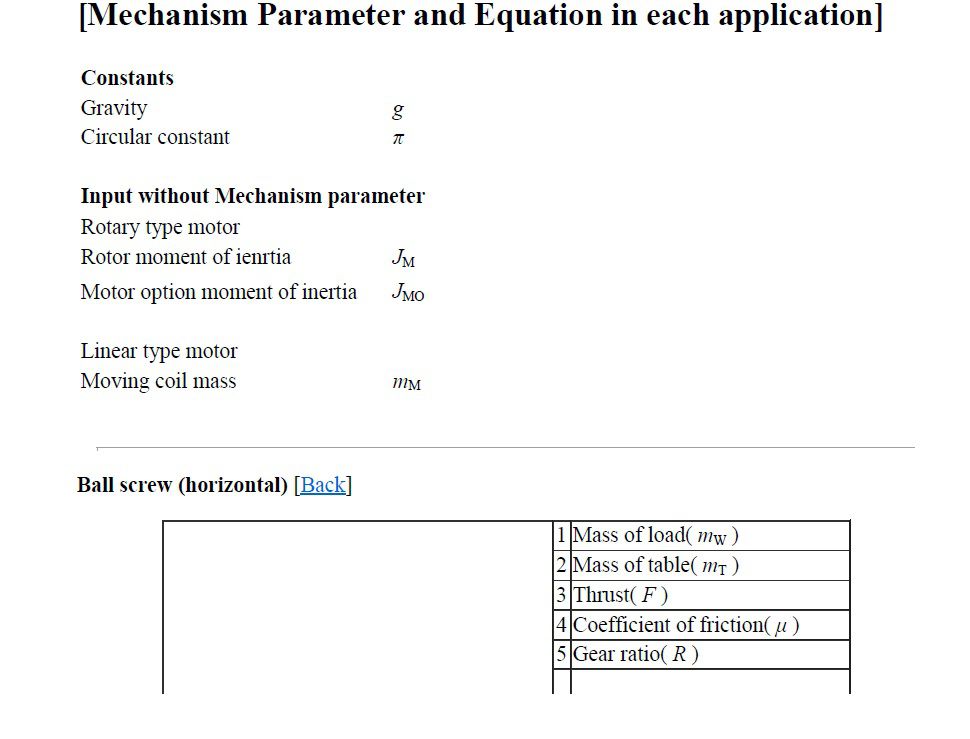

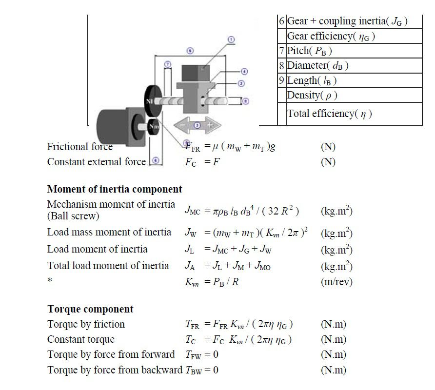

负载150KG 用丝杆加联轴器直连 水平方向运动,  25的丝杆  导程5mm  ,行程850mm 加工速度3m/min,非金属轻切削  最大运行速度9m/min  。
请问选用多大功率的伺服电机合适
准备用750W的伺服电机不知道够不够
发表于 2014-12-10 15:27:06 | 显示全部楼层
我给你计算公式你自己验算一下就可以了,

负载包含工作台么?
切削时的推力负载是多少?

750W电机够用了
 楼主| 发表于 2014-12-11 12:54:17 | 显示全部楼层
塔格奥 发表于 2014-12-11 08:28
750W电机够用了
嗯,我是用松下的750W,估算了也差不多,用1KW电机尺寸太大,很多结构要改,没详细算过,所以就上来问问
发表于 2014-12-12 08:22:43 | 显示全部楼层
嗯,其实400W就够了
