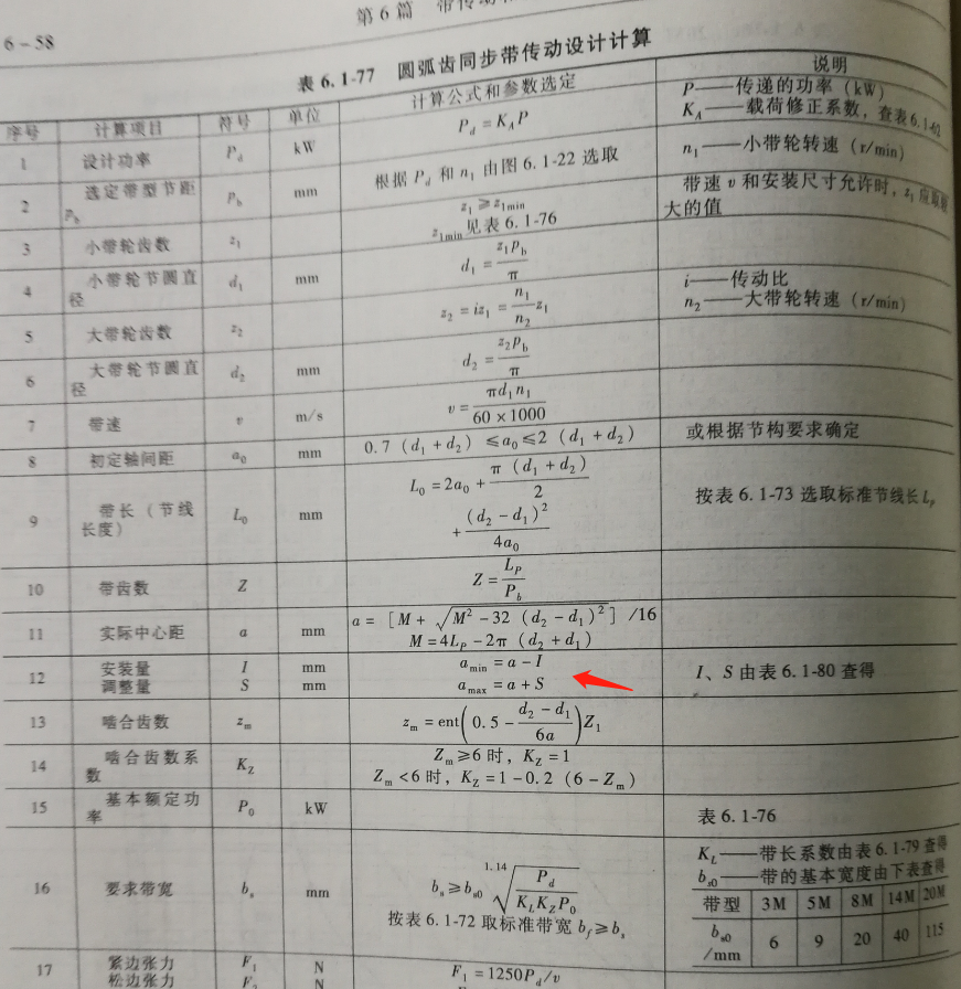

同步带传动中心距固定,如何安装同步带?

楼主是在搞毕业设计吧?你在看的应该是圆弧同步带传动设计计算,你确定了实际中心距a,接下来的是一个安装量I跟调整量S,然后a最小值等于a-I,a最大值等于a+S,也就是说,你算出来的这个实际中心距a最后安装完肯定达不到这个值的,安装完的中心距应该在最大值最小值这个范围里面。说白了,你这个所有的计算只是为了确定同步带的节距、齿数、带宽、带型,然后定下来同步带去买,跟你怎么安装,怎么调节没有一毛钱关系。搞机械严谨是应该的,但也要明白你所有的计算目的是什么,不要自己钻进死胡同里面绕不出来。

特意看了下机械手册,有图为证。

我们都是可以调节的  通过调节螺栓来控制轴的位置   从而控制中心距
一般是如何设计的,可以说的具体点?
发表于 2019-10-9 17:37:06 | 显示全部楼层
一个固定一个动,两个固定加一个张紧,两个固定加断的皮带
