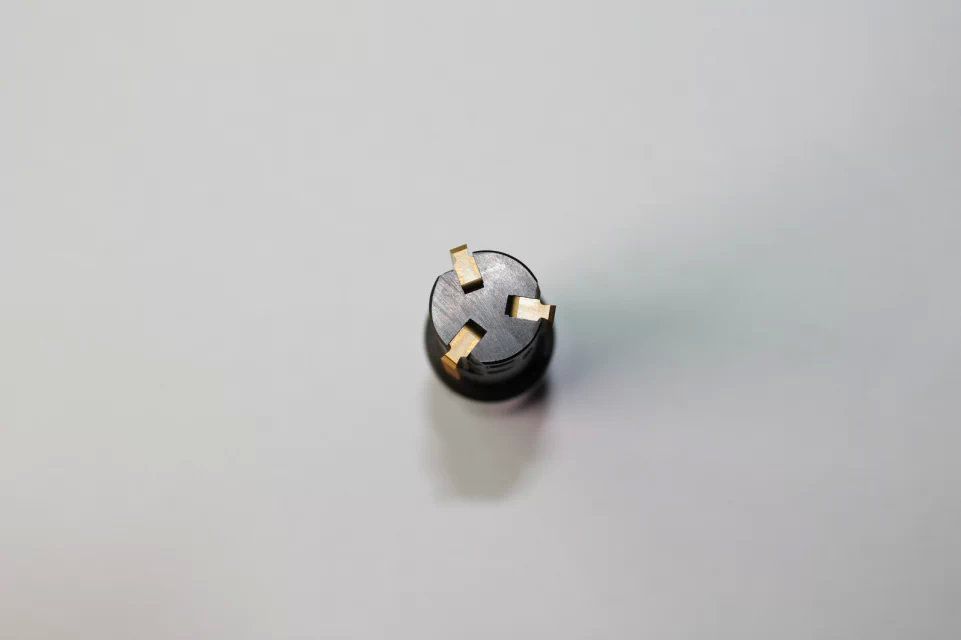

我设计的螺纹铣刀,做出来了!
发表于 2014-11-22 11:11:29 | 显示全部楼层
      这种兴趣不大,有没有更好一点的?
 楼主| 发表于 2014-11-22 11:25:52 | 显示全部楼层
三刃。。。. ^  I9 u1 r( w
$ ~: X+ F8 w0 z; D" M' N3 n! |- [. X9 t+ d' G& E
 楼主| 发表于 2014-11-22 11:27:12 | 显示全部楼层
小一克sheng 发表于 2014-11-22 11:11 3 M: r  M$ ^; A) D/ f
这种兴趣不大,有没有更好一点的?
! G! V  O  D3 v+ s你是指哪方面更好?
我是指刃的形式。  发表于 2014-11-22 18:41

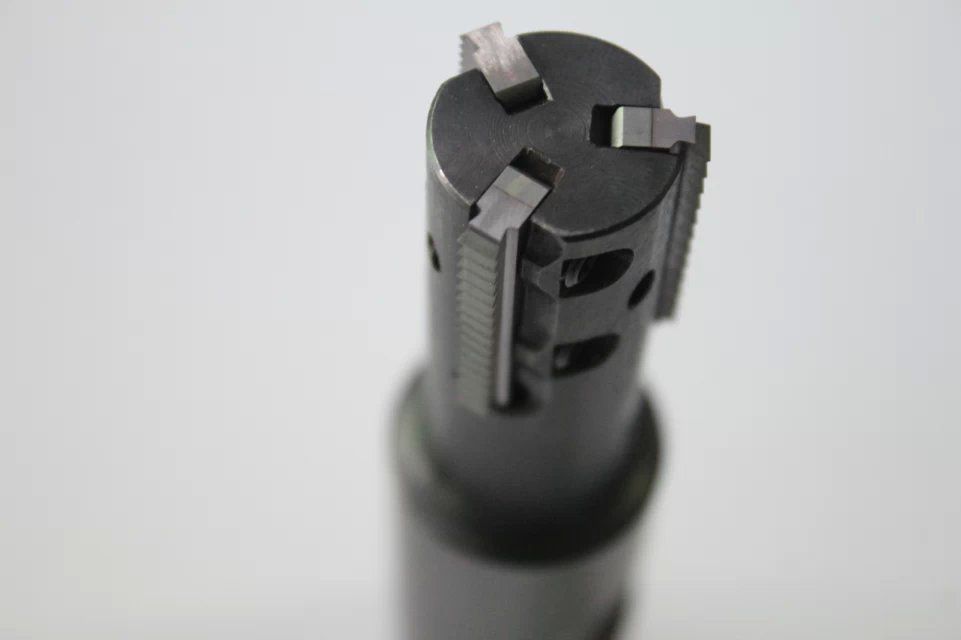

发表于 2014-11-22 12:30:14 | 显示全部楼层
3刃精度如何?加工后螺纹表面毛刺多吗?
3刃的圆跳动、端面跳动都在0.03mm以内;铣出的螺纹没有一点毛刺,因为是全牙形,有修光刃的,铣出的螺纹看着非常的光亮。  发表于 2014-12-6 20:37

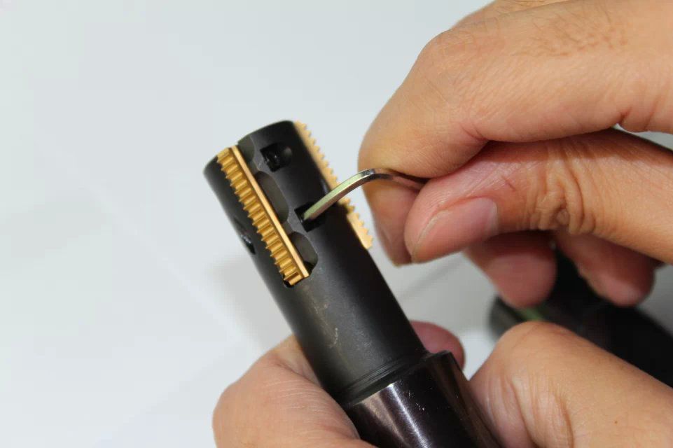

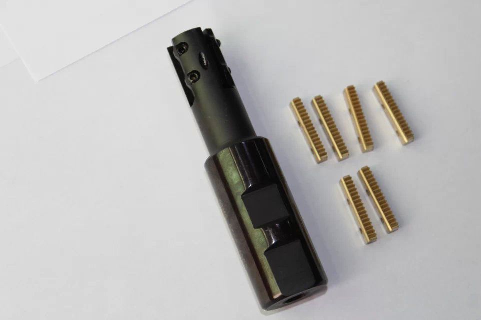

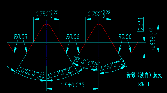

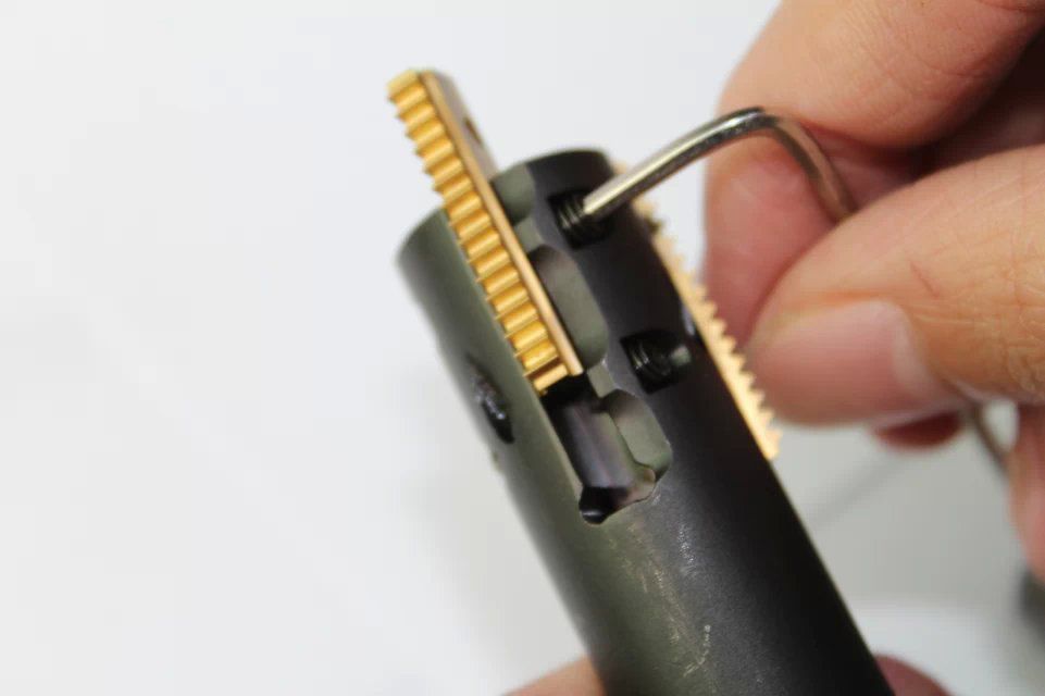

发表于 2014-11-22 14:03:23 | 显示全部楼层
螺纹你也上个图啊,这些刀片要专门定制的?
刀片和刀杆不需要订制,客户根据自己的螺纹规格选用刀具,非标螺纹才需要订制。  发表于 2014-12-6 20:38
 楼主| 发表于 2014-11-22 14:17:00 | 显示全部楼层
duanyz 发表于 2014-11-22 14:03
; |9 ~  ?8 k& @) T螺纹你也上个图啊,这些刀片要专门定制的?
! O; [; h8 I; E1 R# |) e4 D
这是1.50 ISO的螺纹牙形,刀片和刀杆不需要订制,客户根据自己的螺纹规格选用刀具,非标螺纹才需要订制。
  b( v" w& h: X7 K
: [4 _; @. W+ ~, I/ q9 B* ^
