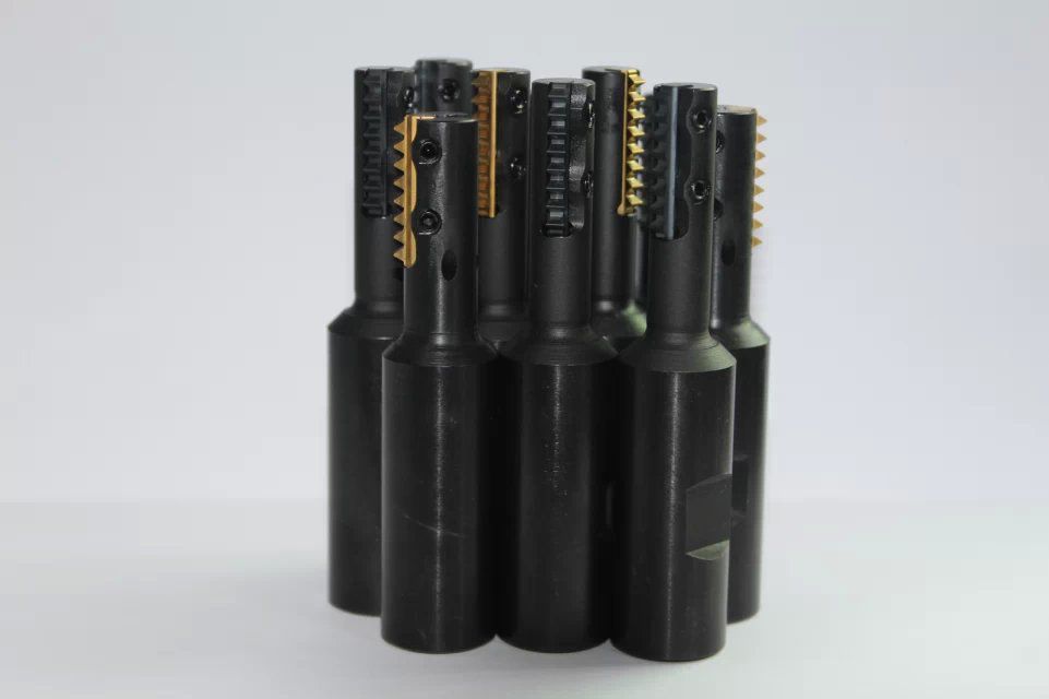

我设计的螺纹铣刀,做出来了!

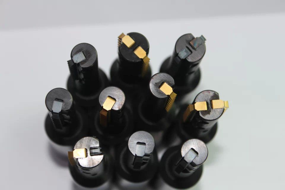

发表于 2014-11-22 09:50:10 | 显示全部楼层 |阅读模式
本人QQ1920697915,希望与大家能够多交流。

 楼主| 发表于 2014-11-22 09:51:48 | 显示全部楼层
三齿
# K+ w! _% ^0 i6 p

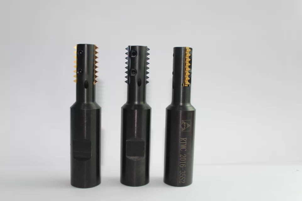

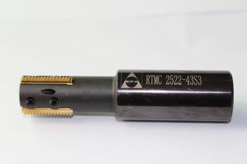

 楼主| 发表于 2014-11-22 09:52:31 | 显示全部楼层
2
# O, P! ^/ i6 h7 }' J5 C+ W8 V
2
2

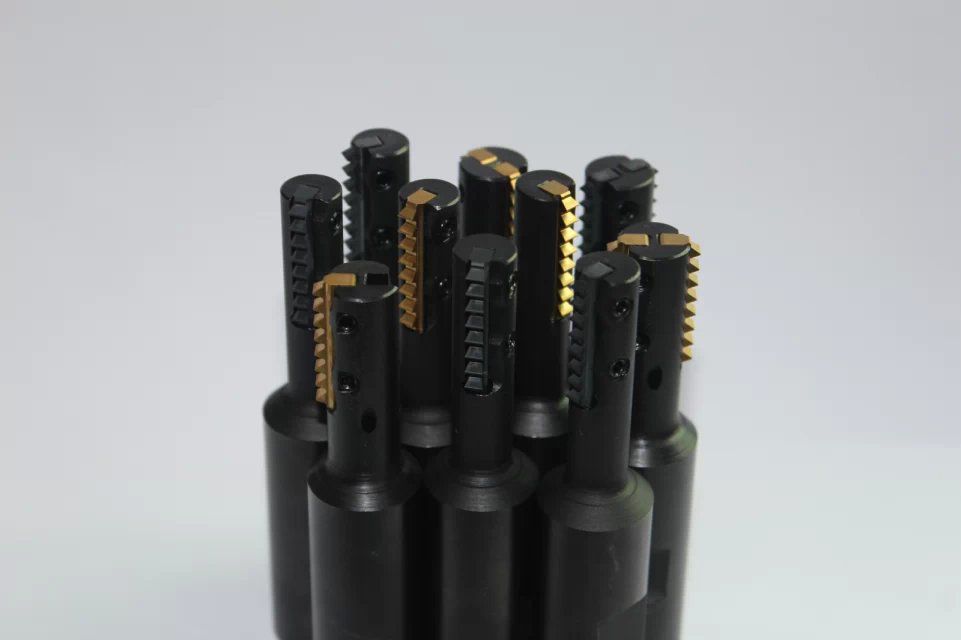

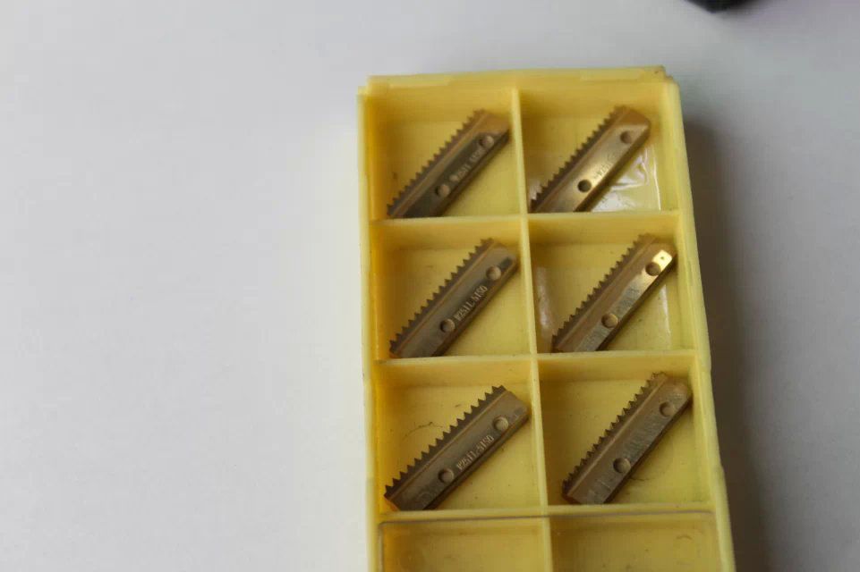

 楼主| 发表于 2014-11-22 09:53:07 | 显示全部楼层
刀片
& u4 q- w% D" S8 n+ t/ q& h

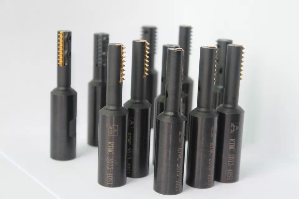

 楼主| 发表于 2014-11-22 09:54:04 | 显示全部楼层
4" \# {! u' d1 H
发表于 2014-11-22 10:16:23 | 显示全部楼层
1.这种结构小径螺纹无法实现。2.三个刀片的位置度会要求很高。单刃的技术已经很成熟了,双刃的就没推广起来,你这个更需要时间的检验了。
牛人说对  发表于 2014-11-22 12:59
 楼主| 发表于 2014-11-22 10:52:51 | 显示全部楼层
天天他爸 发表于 2014-11-22 10:16
! O8 I: z5 C  ^! ~9 O6 j- E1.这种结构小径螺纹无法实现。2.三个刀片的位置度会要求很高。单刃的技术已经很成熟了,双刃的就没推广起来 ...
/ Q# z3 M+ p2 S4 v我们已经自己试刀了,也在卖给客户了,三齿的外圆跳动和端面跳动在0.03mm内,最好的有0.005mm内的外圆跳动和端面跳动的。
请高手指点,能画个示意图吗?  发表于 2014-11-23 21:30
你单纯靠螺钉定位是不行的,刀片本身和刀体上必须有定位槽和定位台。你这种形式谁敢买啊?  发表于 2014-11-23 15:12
 楼主| 发表于 2014-11-22 10:54:22 | 显示全部楼层
siweite2012 发表于 2014-11-22 10:11
% Q8 L$ ^, X5 X$ @2 J有没有测试过,耐用不?
0 k% \5 F  _1 S; _) w$ {
试过了,寿命是进口的80%/ a  {: e$ i+ t, m# U

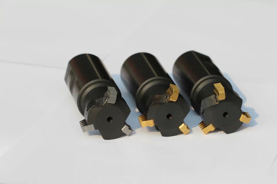

 楼主| 发表于 2014-11-22 11:00:27 | 显示全部楼层
还有几种结构在生产中,下面再发一种已经做好的结构!8 g) q; o) v* k$ D( O  x, w- V/ d
: S, b* v! L/ o7 k2 A
1 q. o4 M+ k8 k& ?

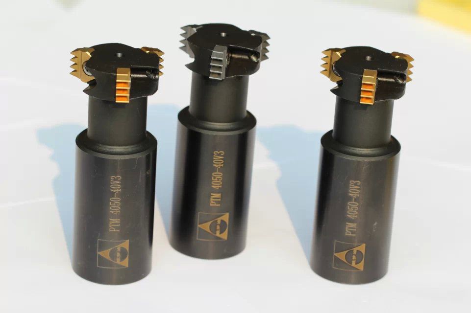

 楼主| 发表于 2014-11-22 11:03:18 | 显示全部楼层
再发几张图片给大家,目前有印度商人来我们公司来了,想在印度代理这个螺纹铣刀。+ M& H( q0 ]1 F+ _4 f
7 C# c4 D1 d. ~. S, B% h* g' F  S1 T" T' X2 V8 i
