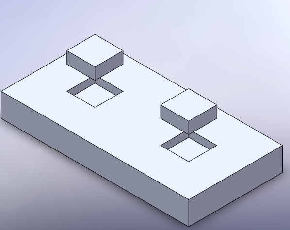

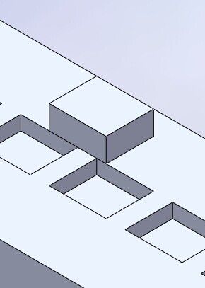

底板挖了几个15mm深的方形坑,要将几块厚25mm的方块放进去后快速夹紧?请问有什么好的方法么?

就要求压紧的话方法还是比较多的,关键是要看设计的结构会不会对使用产生干涉。
对于压紧有什么要求,是压紧后不脱出还是左右不位移,或者是两方面都有要求,确定定位要求才好构思
发表于 2014-11-20 10:00:14 | 显示全部楼层
告知材料和夹紧需要多少力?夹紧后是做啥用?
发表于 2014-11-20 10:04:39 | 显示全部楼层
对于压紧有什么要求,是压 ...
在底板上凹模两个边上做偏心销,销头上做成六角,不高出底板平面就行了。放入铁块后旋转两个偏心销,铁块就被顶紧了。力也是相当大的,又没有其他干涉
